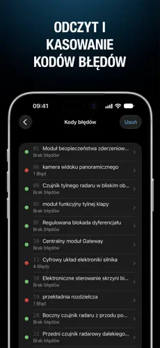

Odczytuje błędy z konkretnych sterowników (silnik DME/DDE, skrzynia biegów, pompa paliwa, moduły komfortu, klimatyzacja, zegary czy napęd xDrive).
Wyświetla kody błędów w fabrycznym formacie heksadecymalnym wraz z ich definicjami.
Rozdziela błędy na aktywne (obecne w danej chwili) oraz te zapisane w pamięci cienia (shadow memory), które nie zapalają kontrolki na desce, ale wiszą w historii sterownika.
Dzięki temu wiesz dokładnie, który podzespół zgłasza problem, zamiast zgadywać po kodzie generycznym.

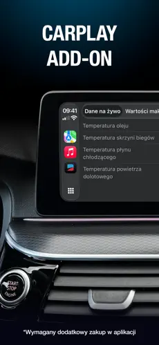

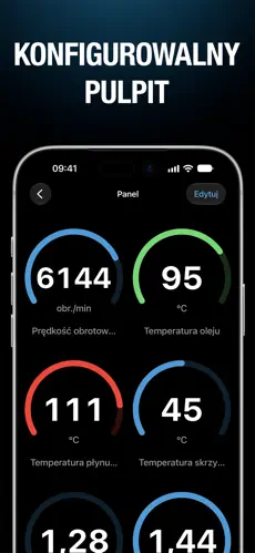

Podgląd parametrów pracy (Sensor Values / Live Data)
Zamiast polegać na fabrycznych wskaźnikach (które potrafią tłumić wahania temperatury cieczy), na ekranie telefonu możesz złożyć własny pulpit parametrów. Widzisz realną temperaturę oleju silnikowego, temperaturę płynu, ciśnienie doładowania (zadane i zmierzone), korekty wtryskiwaczy czy ciśnienie na szynie Common Rail. Dostępne jest też logowanie danych do pliku CSV, co przydaje się przy wstępnej ocenie kondycji osprzętu.
