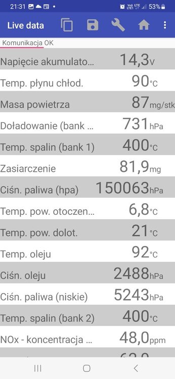

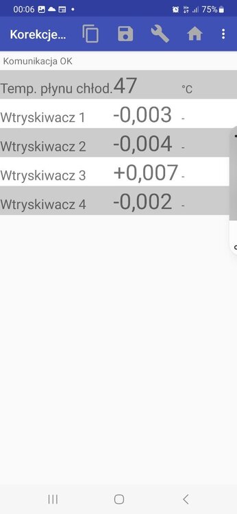

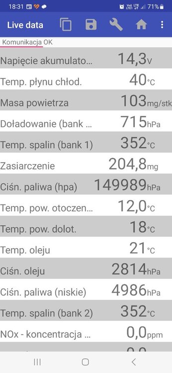

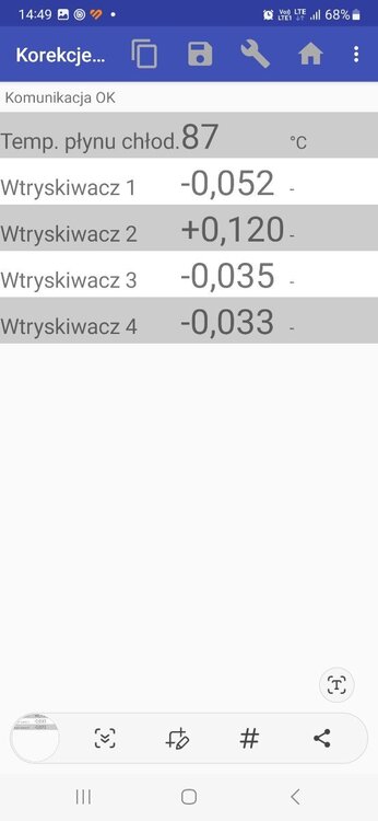

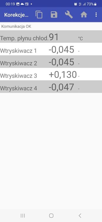

Samochód jeździ fajnie. Dobrze się zbiera, płynnie przyspiesza, nie szarpie.  Po odpaleniu na zimnym,  pracuje równo, ładnie się zbiera. Silnik dość cichy na zimnym może jakieś ciche cykanie zaworu/ów. Zabawa zaczyna się gdy silnik rozgrzewa się  od 70 stopni  w górę. Zaczyna wtedy go na wolnych obrotach mocno telepać. Raz czy dwa razy pojawił się błąd 29CE zaniki spalania cylinder 2. Korekty wtrysków na zimnym wszystko blisko zera. Gdy silnik zaczyna grzać się powyżej 70 stopni korekta na 2 cylindrze zaczyna rozjeżdżać się w stosunku do pozostałych trzech, na wolnych obrotach telepie silnikiem, przy ruszaniu już nie tak ładnie jak na zimnym.   Co ciekawe, gdy samochód po takiej przejażdżce i rozgrzaniu się, chwilę postoi tj. (30 min, czy 1 lub 2 h) nie do całkowitego wystygnięcia, gdy go uruchomię i wróci do temperatury powyżej 70 stopni to chodzi zdecydowanie lepiej a czasami nawet bez zastrzeżeń, korekty również ładnie blisko 0. Nie jeździłem nim jeszcze zbyt wiele bo pogoda kiepska i stoi w garażu,  ale na przestrzeni kilkuset kilometrów, kilku przejażdżek, cały czas widzę że jest w trybie 2 tj. homogenicznym. Podczas krótkiej przejażdżki po autostradzie (120 - 170 km/h, temp spalin 650-740 stopni) udało mi się wypalić NOx z 260 do 80.
Na zdjęciach parametry pracy.
Zdjęcie gdzie jest temperatura 89 stopni i korekty blisko zera to właśnie jazda po kolejnym odpaleniu gdy silnik trochę się schłodził a podczas pierwszego tego dnia rozgrzewania go telepało i korekty się rozjeżdżały (zdjęcie gdzie temp. jest 87 stopni). Tak jest prawie za każdym razem kolejnego dnia. Pierwsze rozgrzewanie powyżej 70 stopni - telepanie, kolejne już się uspakaja. Błąd 29CE wyskakuje gdy samochód dłużej stoi na wolnych obrotach i tak go telepie, czuć że chyba pali na 3 cylindry. Inne błędy się nie pojawiają.

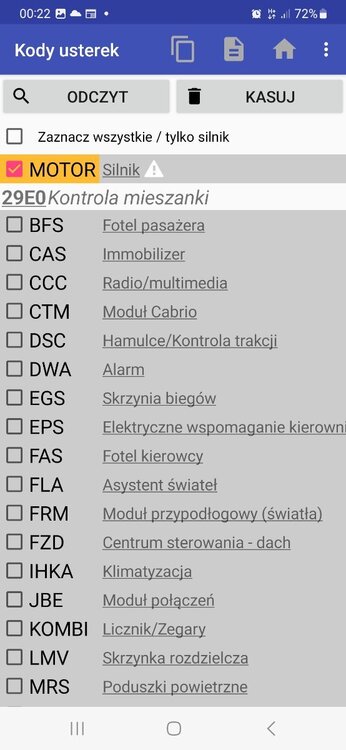

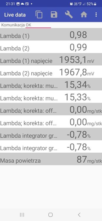

Podmieniłem wtryski drugi cylinder na trzeci. Nawet nie wiedziałem że taka szybka sprawa. Trochę szczęścia że wyszły be problemu. Jedynie z pinem od był problem  ale też szybko udało się ogarnąć.  Tyle że drugi raz musiałem wyjąć wtrysk. Wtryski serii 2. Niestety podmianka daje takie same objawy, tyle że na trzecim cylindrze na który poszedł wtrysk z drugiego, tzn. po nagrzewaniu się silnika ponad 70 stopni na wolnych obrotach duża korekta wtrysku i kolibanie silnikiem. Zapłon nie wypadł ale pojawił się błąd  29E0 - Kontrola mieszanki.  Wykasowałem, trochę pojeździłem i się więcej nie pokazał.
Nie mniej chyba wymiana wtrysku. I teraz komplet, nowe, jeden, jeden używany, czy 4 używane  testowane? Komplet nowych to jedna trzecia wartości tego samochodu.

Namierzyłem wtrysk który świruje. Reszta chodzi super.. Okazało się że wszystkie są z indeksem 2. Znalazłem  blisko gościa który zwozi dziesiątki używek, nowych z Niemiec.  Testuje je w serwisie i na swojej  F10 więc można wybrać coś sprawdzonego a w najgorszym razie do skutku. Wymieniłem 1 szt, ładnie siadła z indeksem 11 za sensowne pieniądze z kodowaniem. Teraz korekty równe i 0.001. Ale najważniejsze że samochód jeździ w trybie 1 STRATIFIED ,  czasem złapie Homogeniczny, a czasem Homogeniczny/Uwarstwiony (gdy jest bardziej obciążony). Wypaliłem też zasiarczenie do 0 i wrzuciłem mu ustawienie nowy katalizator.
