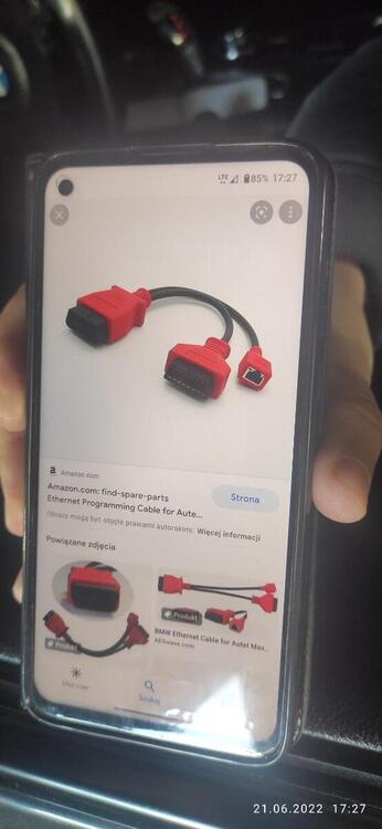

Witam. Podpowie ktoś czym zakodować skrzynie biegów w f10. Skrzynia poszła od dawcy i widzi stary vin ogólnie mam czym tylko brakuje mi kabla do Kom Autel chyba że ktoś zna jakiś myk na to. Takiego mi brakuje IMG_20220621_172754.thumb.jpg.eb913f9ac98dab0141a89b8e07a3342d.jpg
Najlepiej jakbys podjechal do kogos kto ma ISTA 🙂 Przy okazji moze jakiś update skrzyni by był 🙂

Uzywanej skrzyni nie zakodujesz Ista. Bez sprzetu ktory umozliwia zrobienie Virgin nie masz co podchodzic.
1. Robisz Virgin uzywanej skrzyni od dawcy
2. Kodujesz pod auto przy okazji robiac update Esysem.
W NL moge ci ogarnac Virgin skrzyni jak i kodowanie i update
