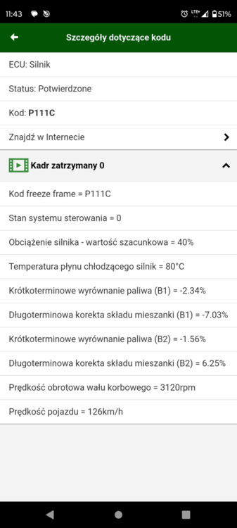

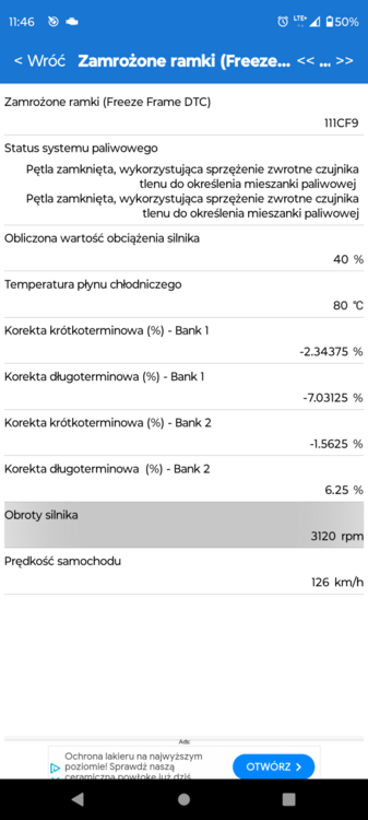

Dzisiaj wracając do domu na autostradzie przy prędkości ok 130kmh zaświecił mi się check engine. Silnik jakby pracował dość nie równo. CarScanner pokazał mi błąd P111C. Moje pytanie jest następujące czy chodzi o sondę lambda (tylne czujnik tlenu?)? czy o przepływomierz?
Z góry dzięki za pomoc
Screenshot_20240401-114608.thumb.png.4523a1fac1c0ab5f6d6eb0abd319a743.pngScreenshot_20240401-114328.thumb.png.2f2e8fbeab37a386b3fd95b04027be22.png

P111C - Cyfrowy sterownik silnika: Strumień masowy powietrza 2, wiarygodność czyli coś z przepływką.
No właśnie nie wierzę w to. Ten silnik nie ma tradycyjnego przepływomierza, a raczej nie spełnia jego tradycyjnej funkcji o czym już w jednym temacie pisałem, a poza tym w N46 nawet po odpięciu wtyczki przepływki nie ukaże nam się check co po trochu wynika z pierwszego.

Inpa pokazala taki blad: 2D12 Plausibility, mass flow Lambda sensor BAnk2. Odpowiadajac na pytanie blad nie wraca od razu po skasowaniu tylko po "przejazdzce" w momencie obciazenia silnika. Teraz wyskoczyl przy ok 3,5tys obrotow na 3 biegu. Patrzac na info na tej stronie https://www.pelicanparts.com/BMW/techarticles/BMW-3-Series-E90/ENGINE-Oxygen_Sensor_Replacement/ENGINE-Oxygen_Sensor_Replacement.htm sklaniam sie ku drugiej sondzie lambda, czyli tej ktora widac po lewej stronie na kolektorze (stojac przodem do auta). Ale pewnosci nie mam 🙂

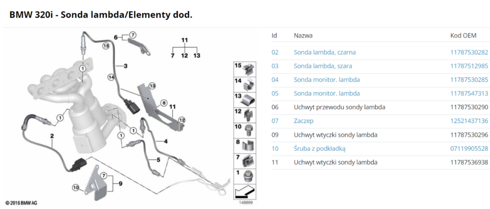

Bank 2 to ta sonda przy cylindrze 2 i 3. Sprawdzałeś pracę tych sond w INPIE?
