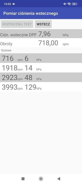

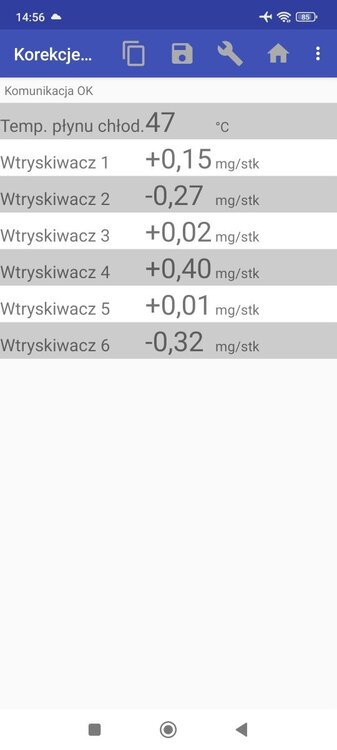

Witam, mógłby ktoś podpowiedzieć czy te wartości z bimmertoola są w porządku ? Samochód to BMW X4 G02 2020 3.0 d mHev .
Co do ciśnienia wstecznego się nie wypowiem, bo nie wiem, jeżeli chodzi o korekcje wtryskiwaczy są oki, natomiast pamiętaj, że test powinno się wykonywać w optymalnej temperaturze pracy silnika czyli po rozgrzaniu, a widzę, że masz 47 stopni.
Ok, jutro zerkne jak będzie rozgrzany, poczekam jak ktoś się wypowie w kwestii ciśnienia wstecznego 🤘
