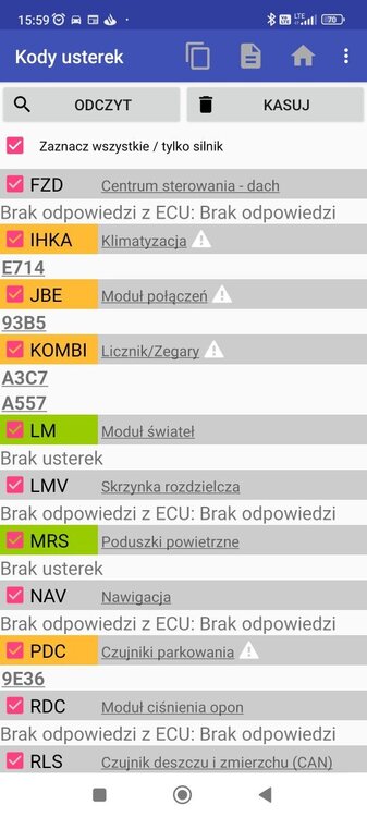

Mam problem z klimatyzacją. Mianowicie nie działa. Gaz jest sprężarka się załącza, lecz nie chłodzi. Klimatronik jednostrefowy przed lift. Podłączałem bimertoola pokazuje błąd który wraca. Błąd e714

Spróbuj odłączyć czujnik AUC ten do wykrywa nieprzyjemny zapach w podszybiu i sprawdź czy problem się rozwiązał.
Ja chyba jego nie mam. U mnie nie ma automatycznego obiegu.
Chyba temat rozwiązany. Klima nieszczelna,  prawdopodobnie zgniła chodnica w lewym dolnym rogu (jak stoisz przed maską). Widać trochę piasku i liści. Wszystko okaże się jutro.
  • Rozwiązanie
Dziurawa chłodnica. Zmieniona na nową. Temat do zamknięcia. Dużo piachu i syfu było.
