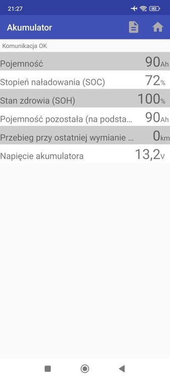

Takie oto napięcie mam dziś, dodam że zaraz po odpaleniu. Co o tym myślisz ?
Słabo. Może regulator napięcia do zmiany lub coś z klema IBS?

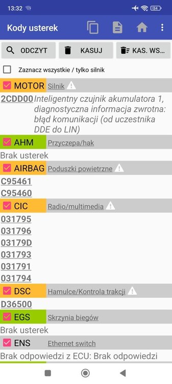

Istnieje jakiś sposób żeby sprawdzić ta kleme? Może czyszczenie styku coś pomoże ? Generalnie tak właśnie mi się wydawało że coś z tym aku może być bo dość często nie otwiera się też jedno lusterko. Dopiero po wciśnięciu przycisku otwarcia lusterek się otworzy.
Inteligentny czujnik akumulatora 1, czy to może chodzić o ta kleme ibs?
Tak dokładnie to błąd klemy IBS. Może być tak, że po zmianie na nową bądź sprawną dużo błędów z innych sterowników zniknie.

Po jakimś czasie on zaczyna go ładować tylko nie jestem w stanie określić kiedy bo nie jeżdżę ciągle z uruchomionym programem.
Małe sprostowanie, po przejechaniu 50 km ładowanie wzrasta do 14,5-14,7 tylko i wyłącznie podczas hamowania czyli odzysku energii, takto ciągle jest 13.2-13.3 podczas jazdy. Czy nie wydaje się że może mild hybrid takie ładowanie po prostu ma ?
Całkiem możliwe, jaka aku naładowany w 70 procentach to nie ma tragedii. Zrób traskę i zobacz czy sie doładuje.
Takie info dla wszystkich, bimmertool nie pokazuje dobrze naładowania akumulatora. Podpięte pod dwa różne testery w punktach gdzie sprzedają akumulatory i stan naładowania w oby dwóch przypadkach 98%. Więc klema ibs niepotrzebnie wymieniona tak na moje oko.
Raczej nie jest to wina bimmertoola a sterownika w aucie który mierzy te wartości. Musiałbyś zweryfikować innym programem diagnostycznym czy wartość jest taka sama na bimmertool czy prawidłowa.
