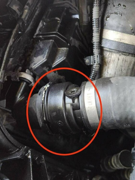

Ubytek płynu zaczął się od momentu złamania króćca idącego z głównego węża od chłodnicy do bloku do zbiorniczka wyrównawczego. Załączam zdjęcie o które miejsce mi się rozchodzi.
Czy ktoś ma jakiś pomysł gdzie jeszcze szukać? Pomysły mi się już kończą
Cześć, zapraszamy Pana do powitalni 🙂 Musiałbyś sie dobrze przyjrzeć układowi chlodniczemu możliwe ze w chlodnicy masz mikro dziurke i powoli kapie, skoro upg nie wskazalo. Czesto przyczyna uciekajacego plynu jest chlodniczka egr ale Ty masz usunieta to bym wykluczył. Widzialem kiedys temat na jednej z grup ze ktos mial micro dziure w bloku i tez uciekal płyn z prawej strony bloku silnika.
Właśnie chłodniczka EGR została usunięta z tą myślą, że to właśnie ona jest przyczyną 😕 Najwyżej chyba zostanie mi chłodnica do zmiany. Chciałbym omijać szerokim łukiem rozbiórkę głowicy, wiadomo z jakich względów 🤔
Można spróbować zalać barwnik uv i po czasie sprawdzić, czy może gdzieś na chłodnicy nie ma jakiejś mikro dziurki
