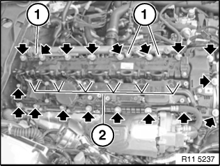

Moment dokręcenia śrub nr. 1 na zdjęciu: 19 Nm±3
Moment dokręcania śrub nr. 2 na zdjęciu: 10 Nm
Odkręć śruby (2) od środka na zewnątrz.
Uwaga dotycząca instalacji:
Najpierw dokręć śruby (2) od środka na zewnątrz.
Dokręć zewnętrzne śruby nr. 1 na przemian po skosie i równomiernie.
Usuń resztki uszczelki z powierzchni uszczelniających (2) głowicy cylindra i oczyść.
Na obszarze połączeń (1) nałóż klej uszczelkowy Drei Bond -1209 (lub inny), o szerokości około 3 mm i wysokości 2 mm.
