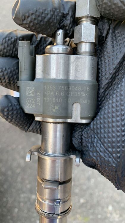

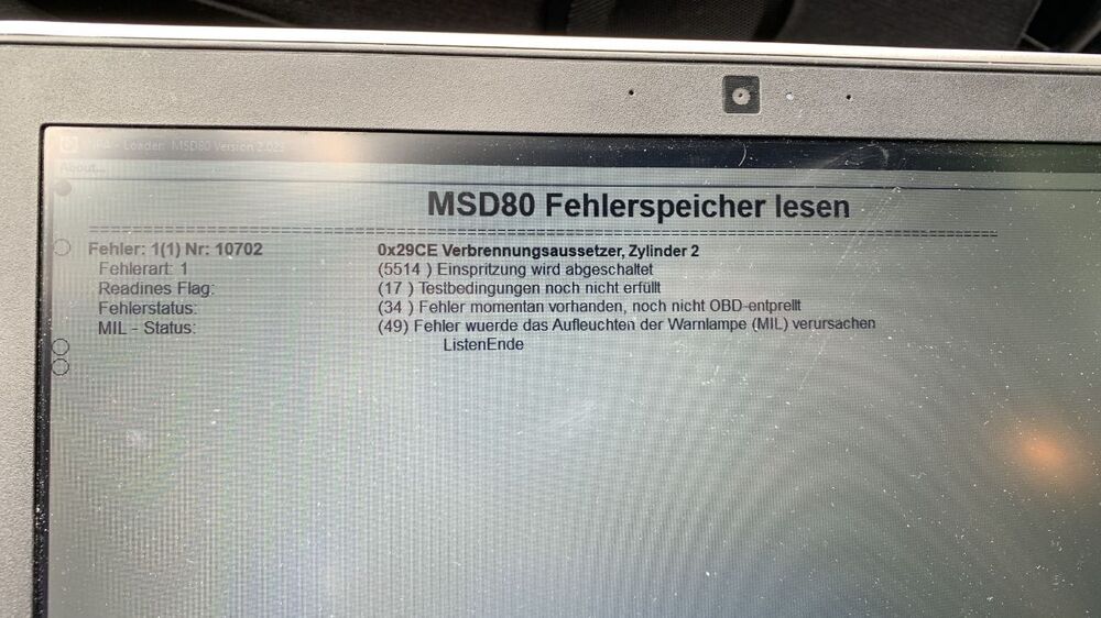

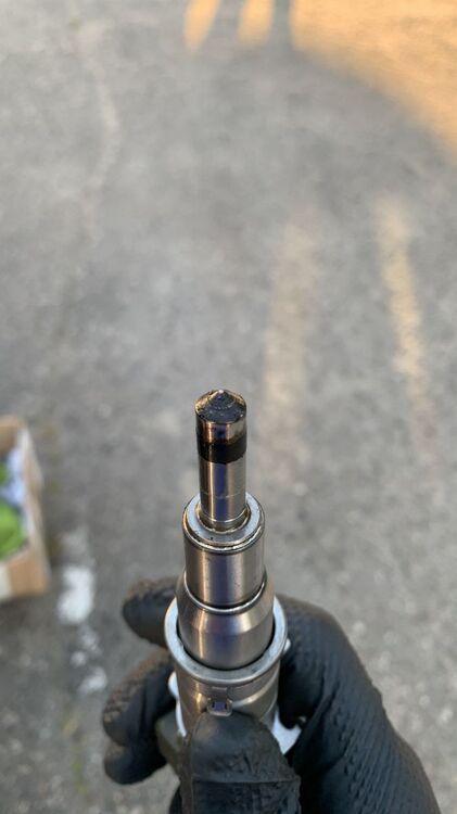

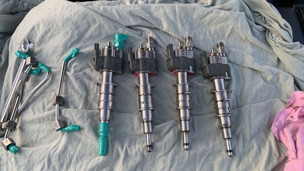

Ewentualnie znalazłem przyczynę:
wypadł zapłon na drugim cylindrze, zdemontowałem wtryski, 3 z 4 do wymiany,
1 -dobry
2-leje
3-zepsuty
4-leje
IMG_7103.thumb.jpeg.7cc9f564efa499ada0fd84b606006628.jpegIMG_7108.thumb.jpeg.dbaf83b86667fe39b7e246235ac2a226.jpegIMG_7109.thumb.jpeg.4dccdc76562ddc340b0857fd4ad3317a.jpegIMG_7110.thumb.jpeg.373cdb1ce613020db1180c84ac851452.jpegIMG_7112.thumb.jpeg.5ec0fdbd906ca32d577b6635a44d81af.jpeg
wymieniłem wtryski.
Na razie wszystko ok. Silnik chodzi lepiej na wolnych obrotach.
