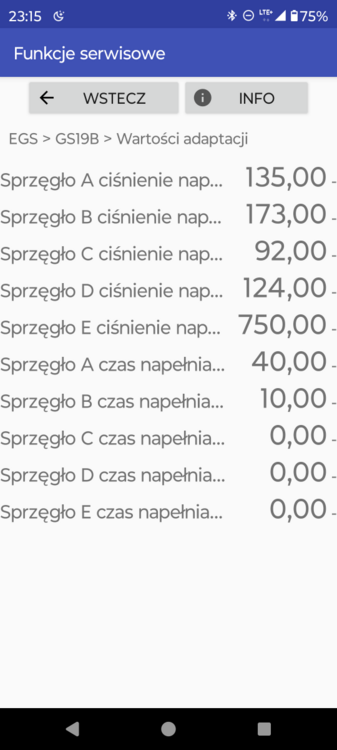

Witam mam problem jak na filmie lock up sie nie zapina odrqzu tylko jest uślizg jest możliwe ze poprzedni właściciel zle zrobil adaptacje po wymianie oleju i wyruwnanie oleju plus poprawna adaptacja załatwi sprawę?
Nie ma żadnych objawów uszkodzonego konwertera nie faluja obroty nic nie szarpie
Wrzuc wartosci adaptacyjne skrzyni + czasy napelnienia (z Isty).
Potem zrob adaptacje

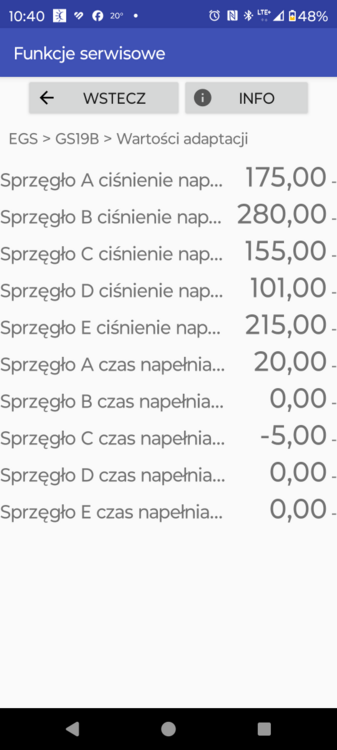

Witam wyrównałem poziom oleju, zaktualizowałem soft zrobilem reset adaptacji i adaptacje zgodnie z instrukcją dla 6hp26 reset stylu jazdy wartoaci mieszczą sie w widełkach producenta ale skrzynia chodzi dużo gorzej tak ze slaba rada kolegi 😉 na przyszłość wszystkim co maja taki problem to aktualizacja skrzyni, wyrównanie oleju zgodnie z instrukcja chyba ze juz ciśnienia jest slabe to troche wiecej dolac i nie ruszać absolutnie adaptacji.
Szkoda ze nie mam od kogo dorwac samych map xhp to wrzucił bym jeszcze soft xhp i zobaczył czy jeszcze cos da sie po poprawic choc na jakis czas. Puki co czeka mnie niezły koszt naprawy wiec daruje sobie kupno map za 900 zł oficjalną drogą. Pozdrawiam!
