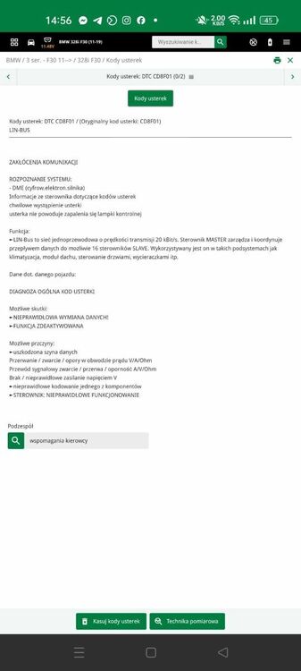

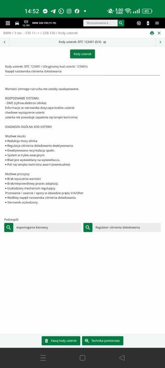

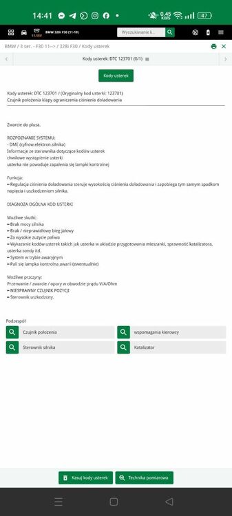

Problem z Bmw F30 328i
Witam mam problem z Bmw F30 328i
Bmw pokazało błąd "napęd nie sprawny ogarniczona moc "
Wymieniłem nastawnik turbiny nowy z aso
Została przeprowadzona adaptacja. Wiązki sprawdzone nie są przetarte
Auto po mapie na 300 koni a w tym momencie zostało tylko z 100 koni. Ktoś Miał podobny problem ? Z takimi błędami? Liczę na waszą pomoc 💪
