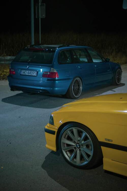

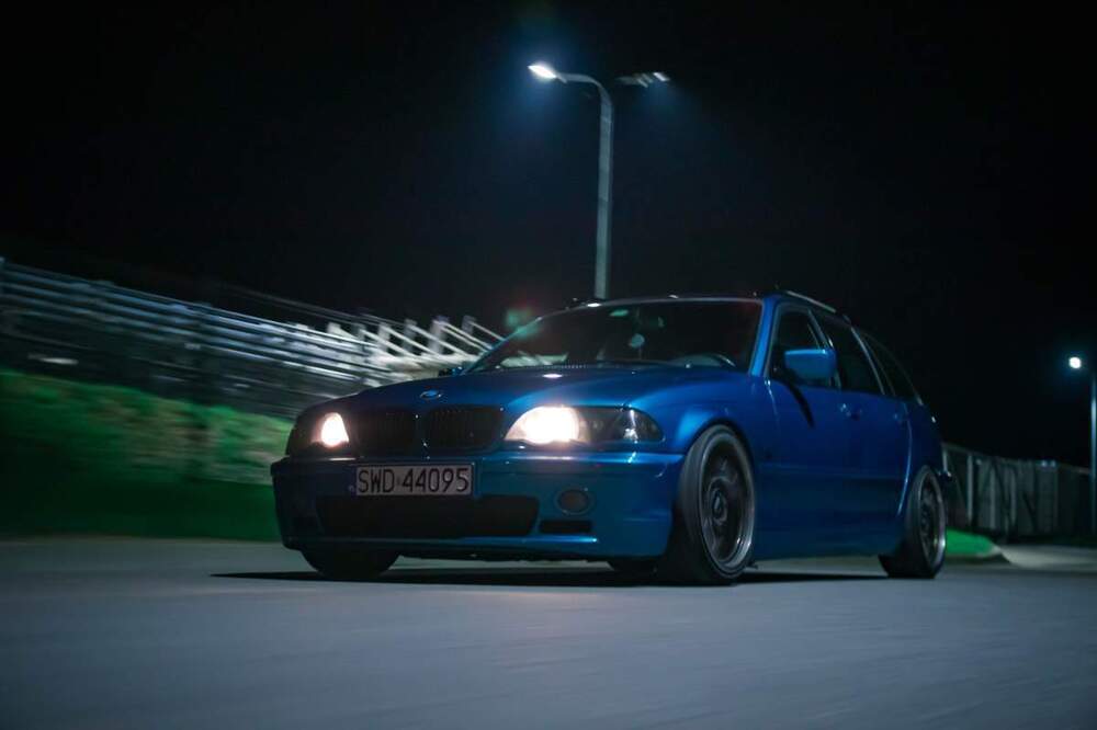

Turas e46

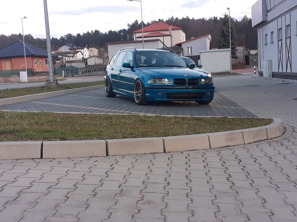

Siema
Bmw e46touring 320i->328i+
Silnik: blok m54b25 , tloki wal korby b28 , reszta b30 , sterownik ms42
Z wyposazenia:
Xenon
Sporty
Wielofunkcja
Zmieniarka +usb
zmiany:
Dolozony mtechnik1 przod reszta mtechnik 2
Gwint
Bbs rx 8.5j et10 x 18
Front lampy na czarna
Zmiana koloru calosci 5lat temu ori byl titansilver
Dach czarny
2k22 listwy w kolor
Zmiana hebli na 328i

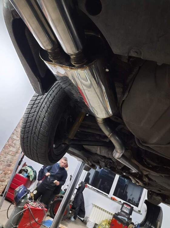

Wydech custom poczatek m52 e36 reszta kwas na 3 tlumikach
Sufit mpak

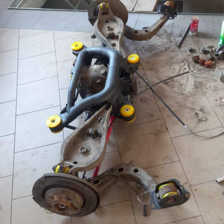

Zawieszenie calutkie na poli
Przewody ham w oplocie
Silnik od podstaw poskladany + dodatki z 3.0
Plany : przod zaciski wieksze alfa lub merc i tarcza 360; ms43 + ssacy m50 ; wydech poczatek schmidmann z m50 ;strojenie ; fotele do obszycia
Duzo rzeczy zapomnialem smialo pytac

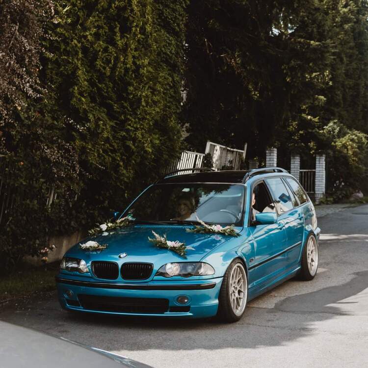

Dzieki jeszcze zony temat zrobie osobno bo kolor tez juz zmieniony 😉 tylko ze cabrio

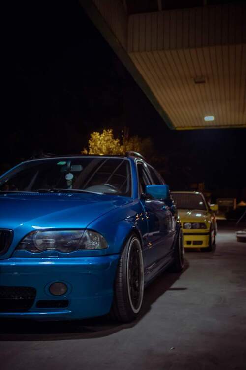

Moje 5gr 😄
rolka fajnie siadla 👍
ogolnie fajnie siedzi , kola wystaja tak jak religia nakazuje 😄
czekam co dalej  🧐

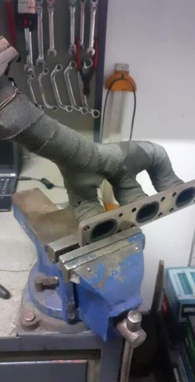

Dalej juz tylko chyba zabawa z motorownia i zrobic cos z srodkiem zobaczymy 😉 ps. Znalazlem jeszcze pare fotek z poprzednich lat...

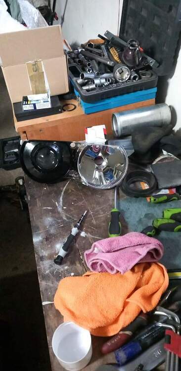

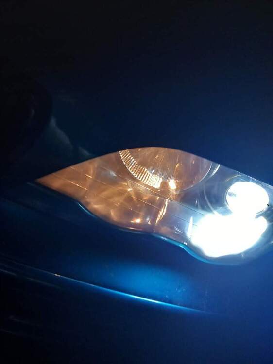

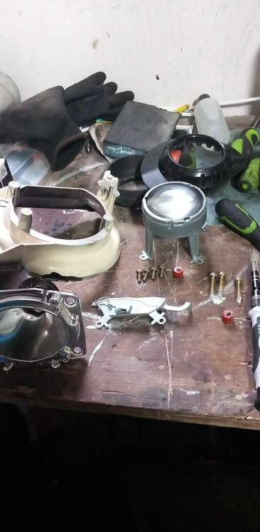

Zeszly pt lampy przod zostaly zregenerowane nowe odblysniki wszystko wczyszyczone i poskladane na nowo (szkla byly juz rok temu zmieniane a malowane na czarno z 4lata temu )
