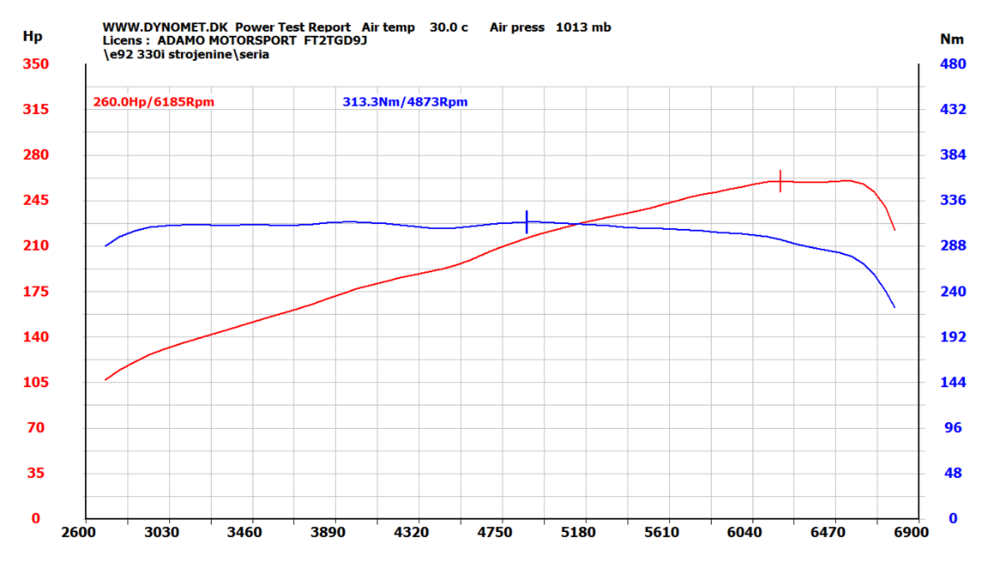

Te silniki nie trzymają mocy max 250km jest u mnie było jakimś cudem na serii bez katów 260km
Strzały zrobione pod przycisk klimy ,jak odepnę fabryczną przepustnice drugiego wydechu lepiej wali 😆
Poniżej wykres ,silnik w idealnym stanie jeszcze tak wysoki wynik serii mu nie wyszedł w dodatku w lato przy 30⁰Cwykres330i.thumb.png.2a530fa99f4b5920d4a1fd2ba49be613.png
Na LPG trochę mniej wali ale też jest dobrze.
Po podlaniu paliwem ,założeniu stożka ,wywaleniu katów,zmierzyłem go wtedy raz bo moc obcinało w lato przy 34°C ale nie mam wykresu to było jak pamiętam 284 koniki.
Zakładałem decat z eBay nie nadawał się bo wloty miały minimalnie za małą średnicę w kanał wydechowy w głowicy i uszczelki kolektora dmuchało co chwila ,tak więc zostałem przy oryginalnych kolektorach tylko katy wywaliłem ,przerobiłem też wydech końcowy.Dolot jest tak zbudowany że zamiast rury plastikowej do przepustnicy jest silikon ,dalej wsadzony aluminiowy adapter do czujnika temperatury powietrza i stożek simota z siatką przeciw zamoczeniu ,z przodu auta zainstalowane chwytaki powietrza aby więcej łapało w kanał powietrza ,zostało mi tylko jeszcze zrobić osłonę stożka od ciepła z wentylatora.
