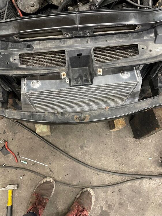

Jak już wstawiasz hybrydę to intercooler też pasowało by większy założyć  bo będzie ciął moc.
intercooler już jest 500x350x76
O widzę ,że zacnie
Trzyma się splitter na tym zderzaku dobrze ? złapany na klej czy wkręty ?
Zainstaluj sobie jeszcze łapacze powietrza air scoops ,parę groszy a np u mnie w benzynie już dolot nie ma 68^C
dokładka skręcona na śruby m6, trzyma się dobrze. Wkręty nie zdały egzaminu, przy wyższej prędkości po prostu je wyrywało
Miałem właśnie dołożyć u siebie ale i tak już jest za nisko na polskie drogi.
