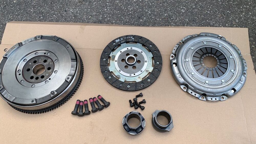

Kupiłem nowy komplet Valeo razem z dwumasem.

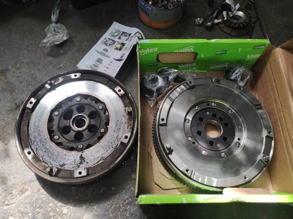

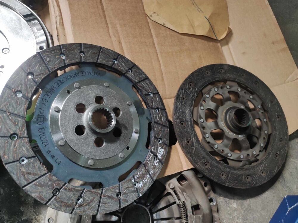

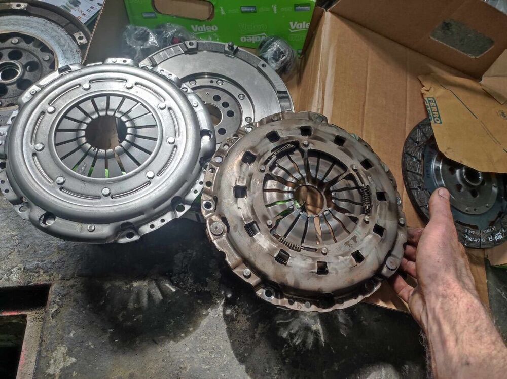

Po demontażu skrzyni i sprzęgła się okazało:
fabryczny dwumas ŁUK z luzem około +/-15 mm
Nowy dwumas +/-3 mm.
No jak widać na zdjęciach jest różnica.
Komplet Valeo w ogóle inna konstrukcja. Ale dobrze że kupiłem cały komplet i udało się wszystko dopasować.

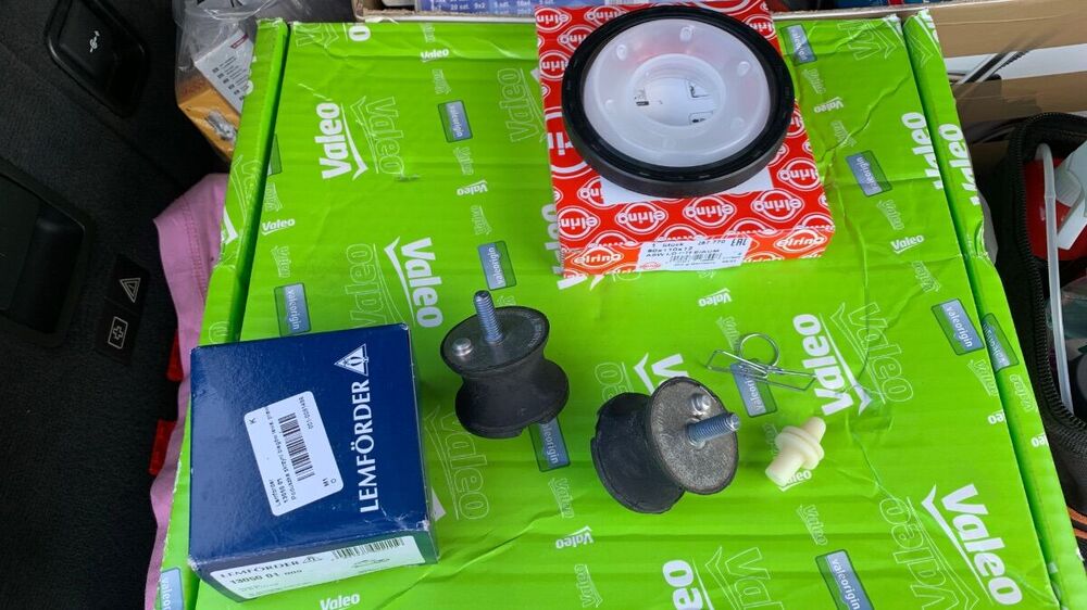

Koszt naprawy
komplet sprzęgła Valeo 2100 zł
poduszki skrzyni biegów 70 zł
simmering wału korbowego 80 zł
robocizna 800 zł
