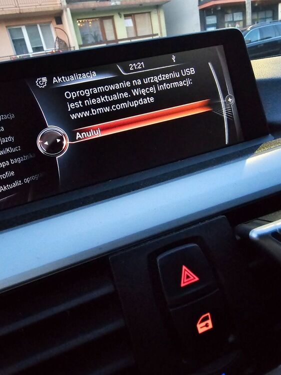

Problem z aktualizacją systemu idrive.
Po wpisaniu numeru Vin na stronie BMW.com/update pobrałem aktualizacje po włożeniu pendrive'a do samochodu dałem aktualizuj i wyskakuje to:
Ma ktoś pomysł jak rozwiązać ten problem ?
Wiesz ze ta aktualizacja nie da ci za wiele. Poprawia tylko komunikacje BT z niektorymi telefonami.
Nie otrzymasz zadnych nowych funcji.
Jezeli chcesz zrobic system update to flashowanie Esysem.
Postawowe pytanie? Jaki cel chcesz osiagnac?

Ta aktualizacja przez USB nic ci nie da, nie wnosi zadnej waznej poprawy w dzialaniu CIC/NBT
Flashowanie Esysem tez nie doda ci nowych funkcji tylko podniesie wersje i-level

Jezeli juz masz najnowsza wersje to nic nie uaktualni i w niczym nie pomoze.
Uzywalem S21 oraz S23 Ultra w swojej starej F11 z NBT i wszystko bylo ok.
Sprobuj usunac wszystkie telefony i dodac od nowa jeden. Czasami pomaga.
Launch Control do wlaczenia Esysem lub takze z xHP, czy bedzie dzialal, zalezy od silnika/sterownika
No właśnie mam wersję jak wyjechał z fabryki w 2012r... Tylko nie wiem gdzie znaleść nowszą wersję, bo na bmw update już nie da sie
Mozesz przeflashowac jednostke uzywajac Esys'a albo zrobic aktualizacje calego samochodu przy uzyciu Ista z najnowszymi pszdata i tyle.
Nie bedzie nowych aktualizacji poprzez USB
