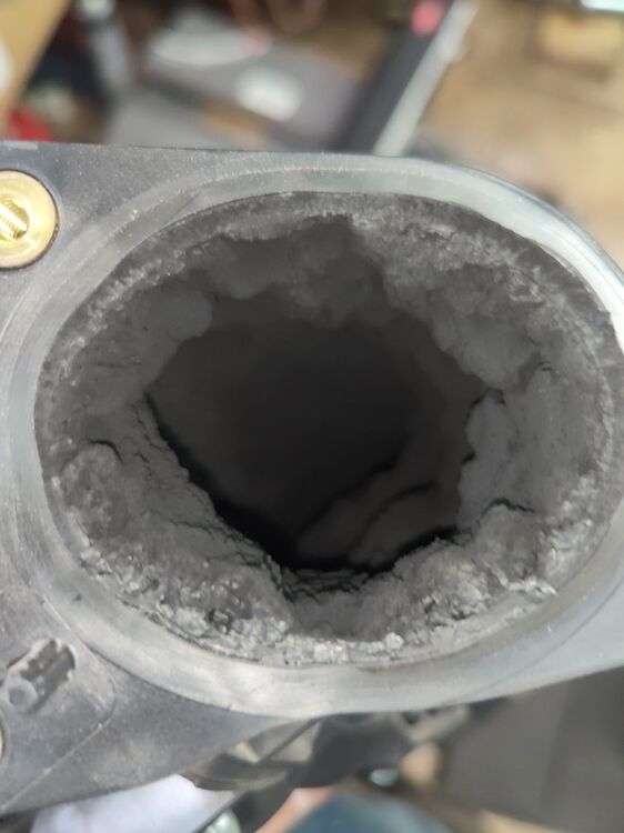

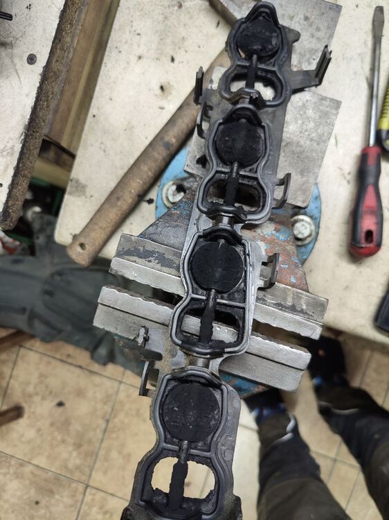

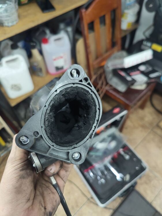

Tak wygląda kolektor po 196 tysiącach emeryckiej eko jazdy.
Na szczęście klapka się żadna nie urwała i silnik uratowany.
