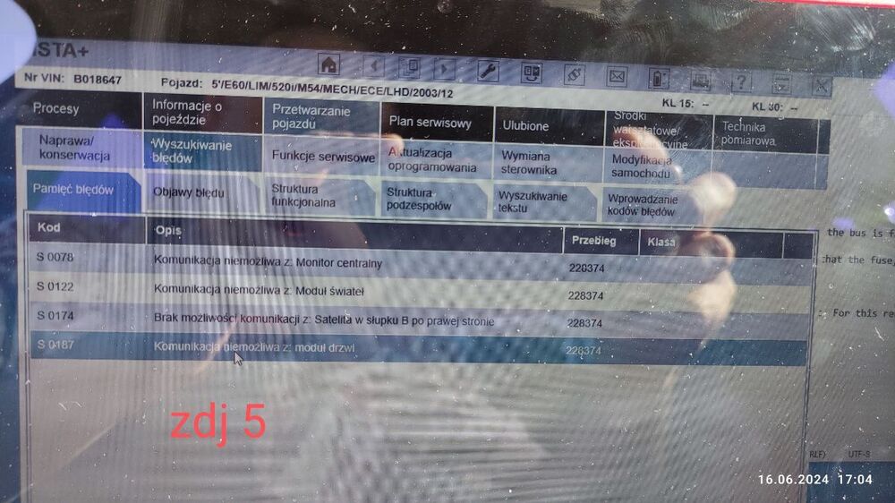

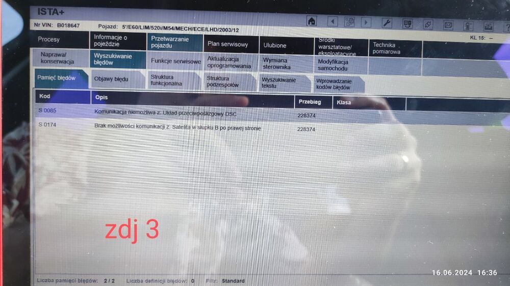

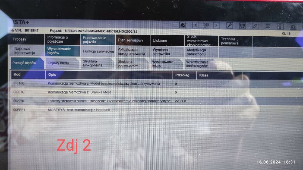

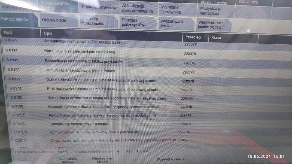

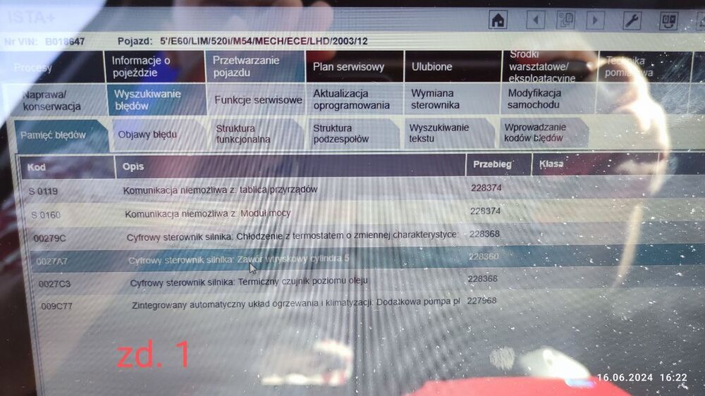

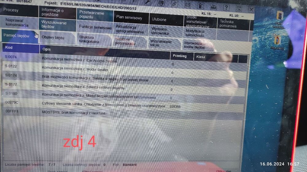

Wczoraj w trasie pojawił się check engine mała ikonka ale nic się działo z zachowaniem samochodu po zgaszeniu i odpaleniu samochodu nadal się świeciła. Podpiąłem komputer po powrocie z trasy. Odczytałem błędy sporo tego więc zdjęcie nr. 1 . Błędy skasowałem drugi odczyt i błędy zdjęcie nr. 2 Znowu skasowałem kolejny odczyt inne błędy zdjęcie nr 3,4,5,6 i taka loteria co odczyt to inne błędy.
Wcześniej tak nie było miałem stały zestaw błędów: 0027C3 czujnik poziomu oleju, 009C77 Dodatkowa pompa oraz 00ABCA M-ASK zasilanie anteny i było wiadome co jest do naprawy a tu jak widać loteria co odczyt to co innego.

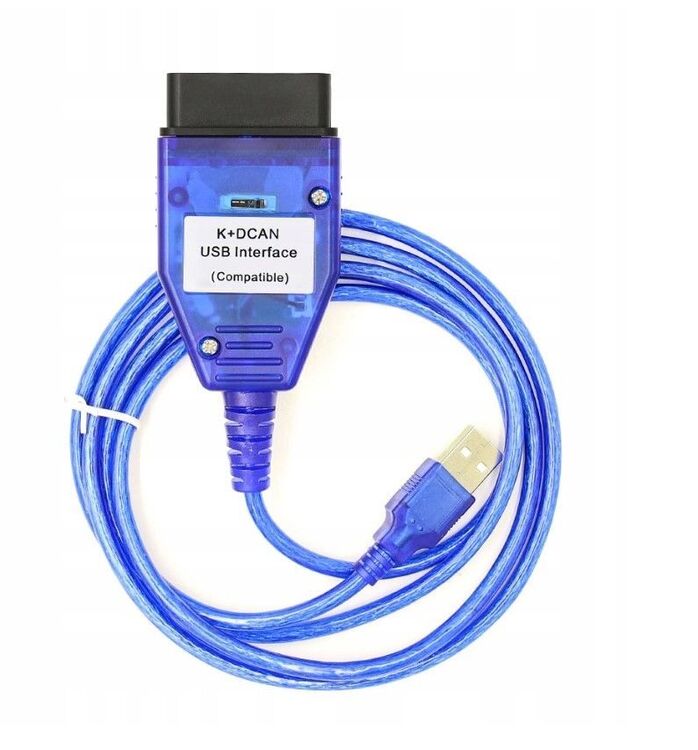

Zle ustawiony interfejs na 100%.
Obstawiam ze uzywasz kabelka kdcan
Obstawiam ze używasz kabelka kdcan
Tak używam tego z przełącznikiem na zwarte piny 7 i 8.
Ostatnio zgubił port com i musiałem go ustawiać z powrotem na COM1.
No i faktycznie ustawienia Czasu opóźnienia się zmieniły na 16 i transfery 4096 zmieniam jak w instrukcji na  opóźnienie 1 i transmisje na 1024 zaraz pójdę do samochodu sprawdzić czy się poprawiło. No ale to nie rozwiązuje czeka który się pojawił i go ubiłem teraz nie wiem od czego był 😉 na

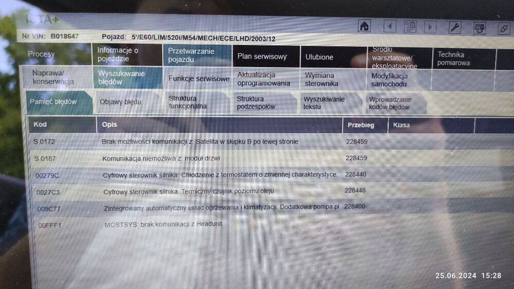

Można powiedzieć że jest powtarzalność w odczytach błędów.
Te pierwsze odczyty z literką S to możliwe że przez otwarte okna przy odczycie ? (Gdzieś czytałem że drzwi maja być zamknięte przy czytaniu błędów ale okna ?)
00279C - czy wymiana termostatu powinna pomóc ?
0027C3 - no to wiadomo czujnik.
009C77 - wiadomo dodatkowa pompa wody.
00FFF1 - ale ten ostatni nie wiem za bardzo co może znaczyć.
Pozdrawiam.
W dniu 25.06.2024 o 16:42, olijacek napisał(a):
Dzięki za pomoc.
                           ===  przewaznie pomaga
                        === moze byc uszkodzony swiatlowod. Radio dziala normalnie czy nie?
Tak radio działa normalnie no może trochę slabo łapie fale ale tak to ok.
