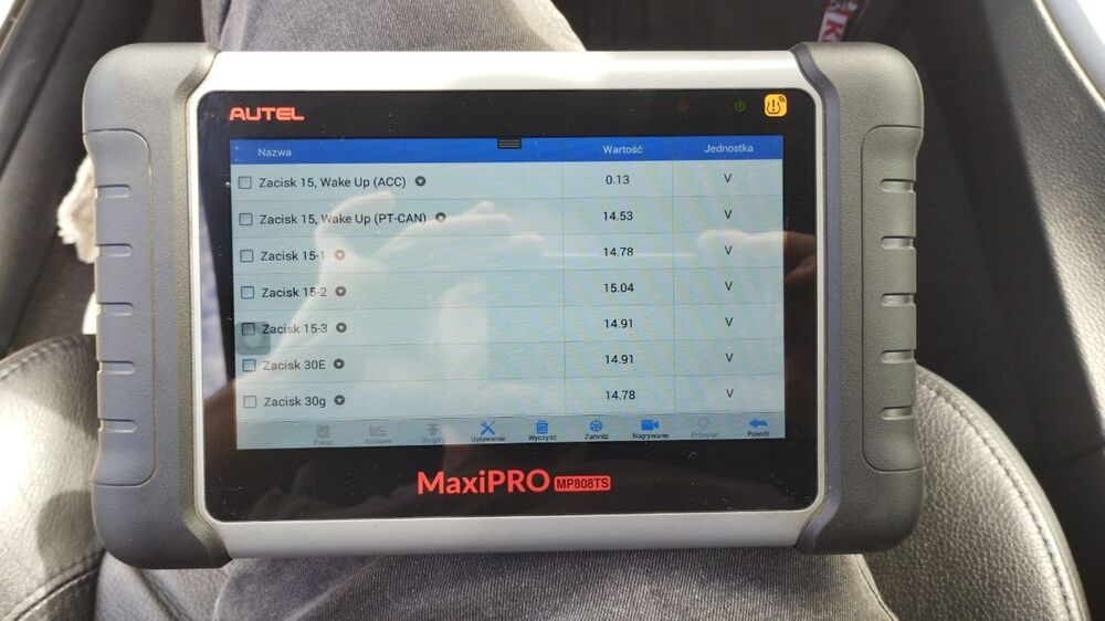

Na zimnym pali od strzała po dłuższej przejażdżce i zgaszeniu nie chce odpalić po odczekaniu tak plus minus 30min odpala normalnie
Rozrusznik na krótko kręci
Ktoś coś pomysły o co może chodzic z tak niskim napięciem na zacisku nr 15?
Z góry dziękuję wszystkim za odpowiedzi🫶

Robiłem taki przypadek kiedyś ,upala się tam wejście w skrzynce bezpieczników ,cała skrzynka do wyjęcia i wymiana kabla.
Upala się stopniowo aż całkowice stracisz napięcie.
Sprawdzałeś ładowanie akumulatora? ,tylko sprawdzić trzeba na alternatorze i potem bezpośrednio na akumulatorze bo też tam jest kabel plusowy który przechodzi przez podłogę i koroduje tam połączenie ale to byś miał raczej już całkowity zanik prądu.
Ps. Sprawdza ci się ten autel ? Nie lepiej launch?
Ogólnie musisz wyjąć całą skrzynkę bezpieczników i tam poszperać czy nie upala się wspomniany kabel.
Nic innego raczej nie powinno być przyczyną.

Dzięki wielkie sprawdzę ten kabel .
To nie mój sprzęt akurat byłem w kolejce na klime no i ten problem się pojawił 😅🫡
