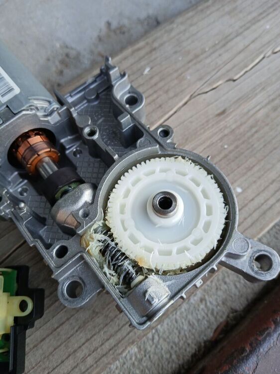

Drugi nowy silniczek nie zadziałał ze względu na brak takiej metalowej blaszki, która nachodzi na zębatkę i w którą wchodzą linki dachu.
Nie zauważyłem, że w silniku który kupiłem nie było jej. Przełożyłem że starego i dach zadziałał.
Natomiast zębatka starego wyglądała jak na zdjęciu:
