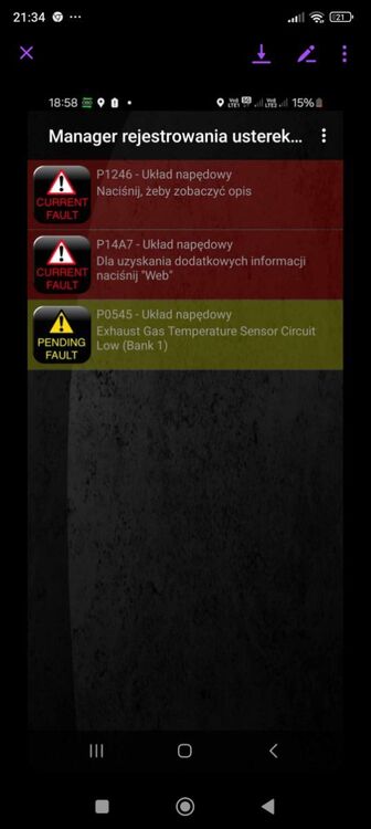

X3 e83 błędy
P1246
P14A7
P0545

A coś konkretniej? Z czym mamy Ci pomóc? Co to za silnik w tym x3?
-E21🖤E30🖤E36🖤E46🖤E90🖤-
Obstawiam że masz m47
Następnym razem daj trochę więcej info o samochodzie bo tak to wróżenie.
Pierwszy błąd ,sam regulator bądź cały alternator do wymiany ,w niektórych przypadkach wywala ten błąd jak słabe Aku. Musisz mierzyć prąd na alternatorze ,jeśli poniżej 14,2 i powyżej 15 to regulator napięcia ,lub też i cały alternator (dioda prostownicza)
Drugi błąd to problem z DPF a nie układ napędowy -najpierw musisz zobaczyć w programie jakie temperatury osiąga twój silnik jeśli termostat się wysypał to nie dogrzewa silnika więc DPF się nie wypali ,najpierw sprawdź to ,jeśli termostat ok ,to DPF zapchany ,więc albo za krótkie trasy albo wtryski bądź turbo do dupy lub czujnik temperatury spalin.
Trzeci błąd czujnik temperatury spalin ,dla tego DPF się ci nie wypali.

Ten czujnik to sam możesz zmienić bo jest łatwo dostępny przy DPF
