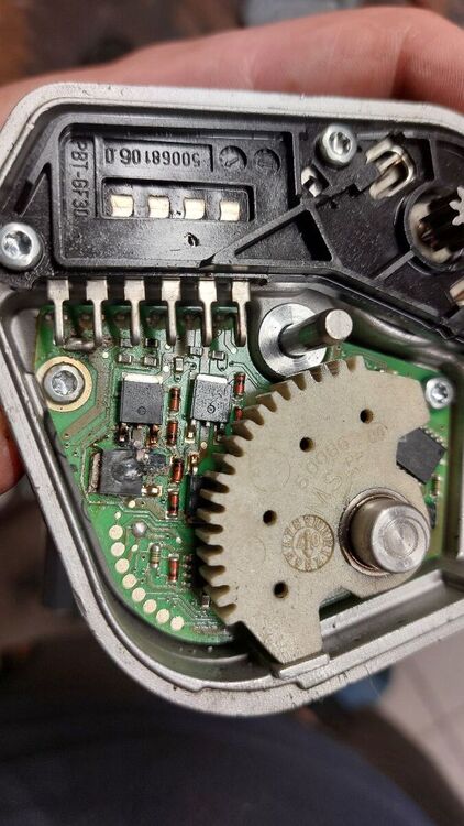

Witam. Temat dość popularny ale zacznę od początku. Błąd 43E2 pojawiał się sporadycznie, aż w końcu osiadł na stałe 😛 Silnik szarpie przy gaszeniu, DPF się nie wypala i możliwość ręcznego poruszania klapką na zapalonym silniku- wniosek jasny przepustnica kaput. Zdjąłem, rozebrałem, "wylałem" olej z elektroniki 😄 znalazłem miejsce gdzie było brak przejścia, zlutowałem. Błąd zniknął, podaje napięcie. Ale ale pojawił się inny błąd 4687. Jakieś pomysły? Nie robiłem adaptacji.. chyba że to pomoże.

Temat rozwiązany. Upaliło elektronikę. 20240702_165428.thumb.jpg.640d90382fd8309d164605409537478e.jpg
