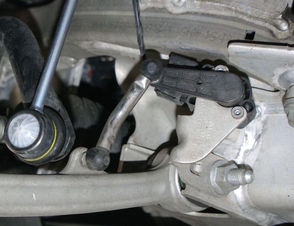

ma ktoś zdjęcie albo jest w stanie podpowiedzieć jak poprawnie ustawić czujnik poziomowania świateł na przednim wahaczu ? albo zdjęcie jak jest zamocowany u mnie jest cos nakombinowane i nie działa poprawnie
jeśli ma to znaczenie to samochód ma xdrive
Cześć, najpierw zacząłbym od tego czy czujnik jest zamontowany poprawnie, czasami ktoś źle zamontował (odwrotnie) cięgno i wali światło do góry. Czujniki masz również na tylnych wahaczach. Przeszukaj zdjęcia w necie i porównaj ze swoimi
  • 10 miesięcy temu...
Czujnik poziomowania z tyłu jest tylko po lewej stronie.
Ja ostatnio tez mialem problem z poziomowaniem lamp i niby czujniki pokazywały tak samo a swiatla świeciły przed samą maska. Ustawili mi na stacji diagnostycznej i od tamtej pory ok . https://bimmertech.pl/topic/2463-regulacja-swiatel-mijania/
