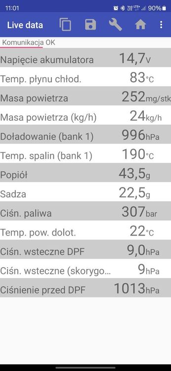

Proszę potwierdźcie mi jeszcze to ciśnienie przed dpf czy powinno mieć takie wartości zbliżone do atmosferycznego (nie chodzi mi o ciśnienie wsteczne).

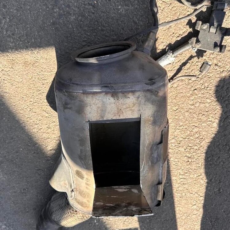

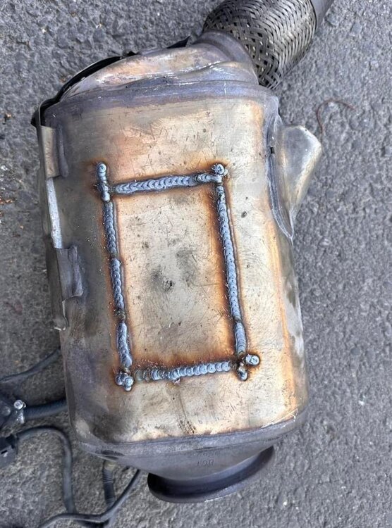

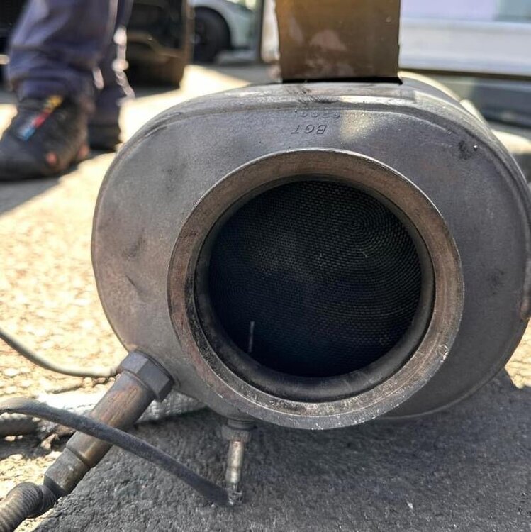

10. Wycięcie DPF
Koszt wycięcia na śląsku znalazłem najtaniej 1200 z programem…

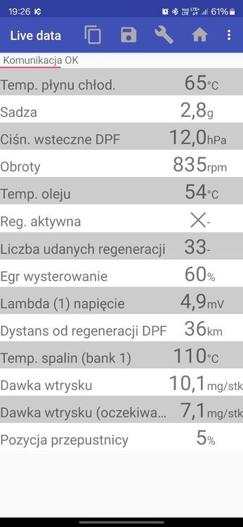

Wyniki – tak jak pisałem wcześniej na chwilę obecną przed „zalaniem octem” miałem 25 g sadzy i jazda na krótkich odcinkach wzrasta książkowo do 27 g po ok 20km. Wczoraj wybieramy się na obiad do Ostrawy i przy 160 km DPF chcę się wypalić!
Dziś mam przejechane od regeneracji 48 km i 1,7g sadzy i nie ma skoków.
Zobaczymy co będzie dalej – na pewno zrobię wpis, ale stwierdzam, że stary czujnik ciśnienia wstecznego był dobry a problemem był z DPF.

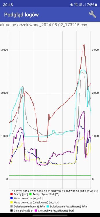

A teraz pytanie a zarazem prośbą do Was - czy taki przyrost ciśnienia doładowania (lekko opóźniony) jest ok..

A jak z tym sterownikiem ciśnienia ? Wypiłeś wtyczkę ? Jak się samochód zachowywał
