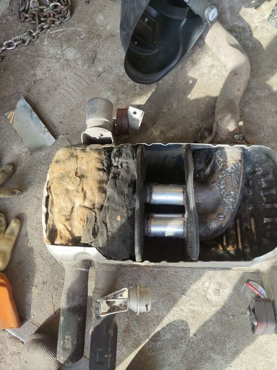

Tu masz moje auto na weekendy ,silnik n52b30 ,oczywiście filmik nie oddaje dźwięku idealnie ,ale gdzie się nie zjawię to każdy się pyta jak uzyskałem taki ładny dźwięk ,ale sporo modów zrobione w wydechu i oprócz wydechu też parę innych.
Te nagrania akurat były z otwartą klapą wydechową drugiej końcówki
Nie wystarczy wymienić końcowego 😅 tutaj było sporo roboty i co wyjazd przeróbka i poprawka i tak parę razy
Wow, jak to zrobiłeś i czy taki sam lub podobny da się u mnie zrobić?
Edytowane przez Zacvv
Nie nie da się zrobić u ciebie tego za bardzo  ,to znaczy da się ale nie opłacało by ci się 😅 a i tak z r4 nie będzie tego efektu
Tak na szybko to kolektor wydechowy decat z kwasówki 1300, program kilka stów ,przepustnica wydechu 300 ,wata 200,spawanie i montaż wszystkiego we własnym zakresie i niezliczone ilości godzin wyciągania całości tłumika i poprawek.

Jak chcesz zrobić bez widocznych zmian na pierwszy rzut oka to rozcinasz tłumik końcowy i tam robisz zmiany 🙃
Ten na zdjęciu robiłem na szybko ,po zaspawaniu i wyszlifowaniu spawu nic nie widać od spodu auta.
Samej rury na końcu nie radzę bo dowód od razu do zabrania co już często widziałem 😅
Zagląda tylko pod spód i jak jest rurka to od razu dowodzik leci 😆
