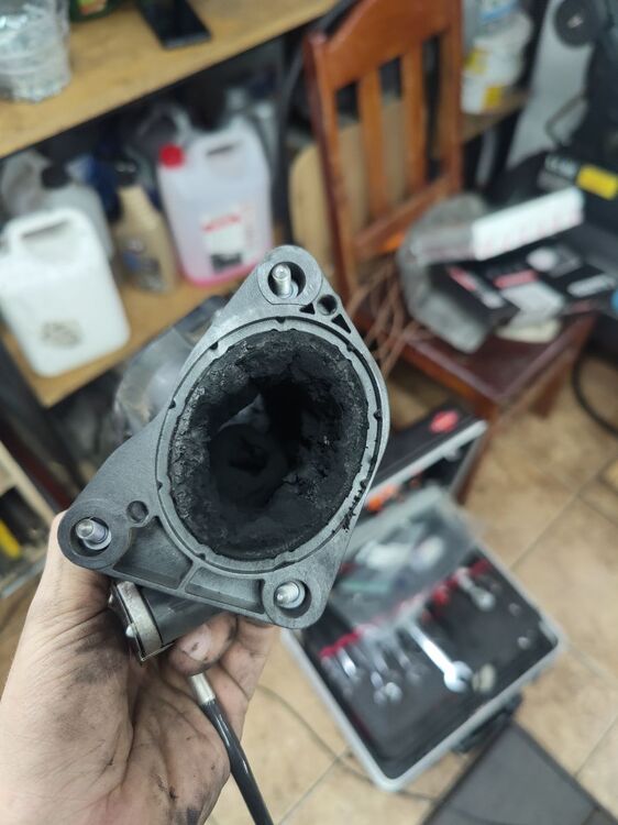

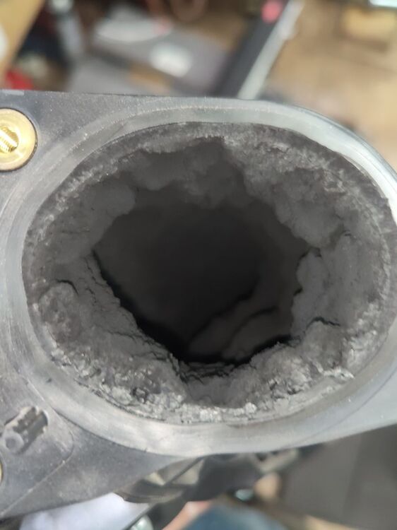

Nie zgodzę się z tym. U siebie w n47 też będę wywalać egr bo w dolocie jest tyle nagaru że masakra. Dpf też wywalony bo był zapchany a jest mi zbędny więc stwierdziłem że lepiej wywalić niż kupować nowy i żeby się znów zapchał bo auto robi małe dystanse.
@Bartas2002 n47 i n57 mają spory problem z tym nagarem w kolektorze. Mój znajomy miał N57 to miał tyle sadzy w kolektorze, że zaczęła się palić i kolektor do wymiany, bo pełno małych dziurek i nie był szczelny.
Bo czynnością serwisową jest czyszczenie kolektora i klapek i pranie DPF,czyszczenie egr jak i sprawdzenie wszystkich wtrysków po każdych 200 tysiącach,jak masz sprawne wtryski ,turbo ,pierścienie
Spróbuj jechać tym samochodem do Włoch zobaczysz co to znaczy norma emisji 😆
Tym bardziej nowoczesny silnik diesla tym więcej czynności serwisowych i okresowa wymiana części które kosztują a każdy myśli że będzie mu palić 6 na 100km i nic nie będzie przy nim robił,to już nie jest stary 1.9 TDI na pompie gdzie tylko olej się zmieniało.
Dlatego nie podejmuje się napraw diesli jak i coraz większe grono warsztatów ,jest taka zasada "klient zawsze ma rację " ,dlatego ja nie dyskutuję każdy robi co chce i serwisuje jak chce.

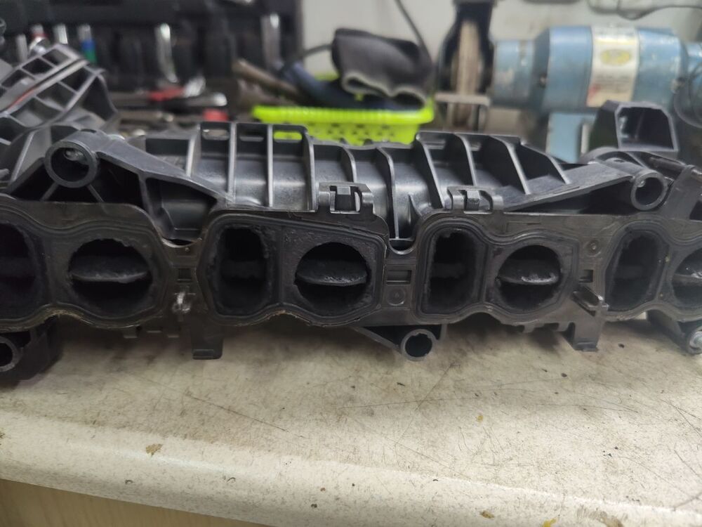

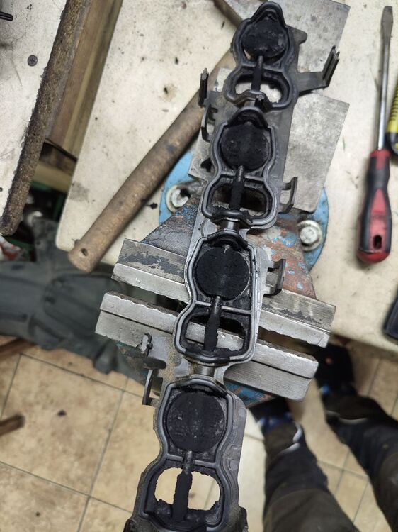

Tutaj mój przykład pracy
z f11, w tym wypadku jeszcze aż takiej tragedii nie było
