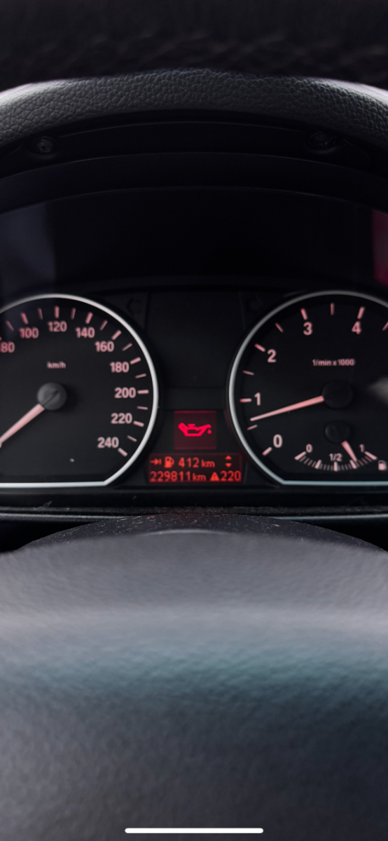

Witam przychodzę do was z pytaniem odnośnie błędu który mi wyskakuje-czerwona lampa alladyna.
Blad na kontrolce to CC-ID 212 Engine Oil Pressure, Stop Engine,najczęściej się pojawia po przejechaniu 20-30 km.Po wyłączeniu i włączeniu samochodu oraz odczekaniu błąd znika
Co może być do wymiany pompa oleju czujnik w jaki sposób sobie z tym poradzic jakich kosztów mogę się spodziewać?
Czy ma to wpływ na moją nierówna pracę silnika? Brak mocy wahanie obrotów od 0,6-1,0 1/min x 1000.
Samochód to BMW E87 2.0 benzyna 2010r  90 KW 122 KM
