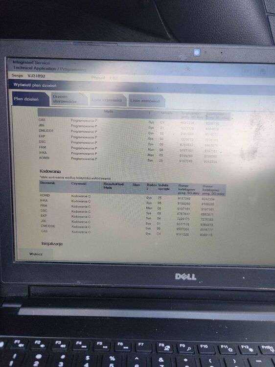

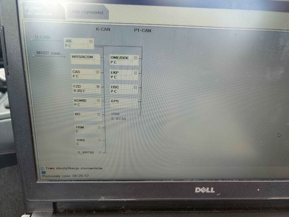

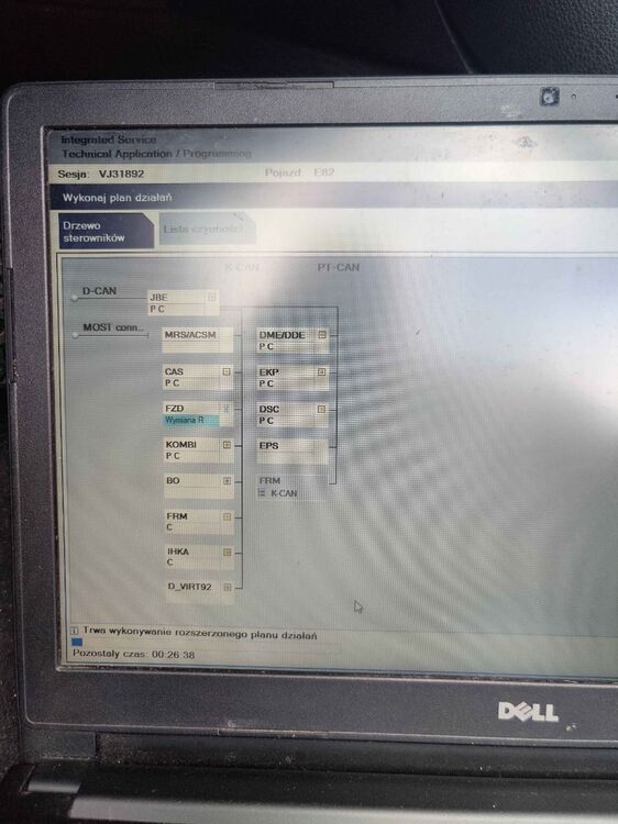

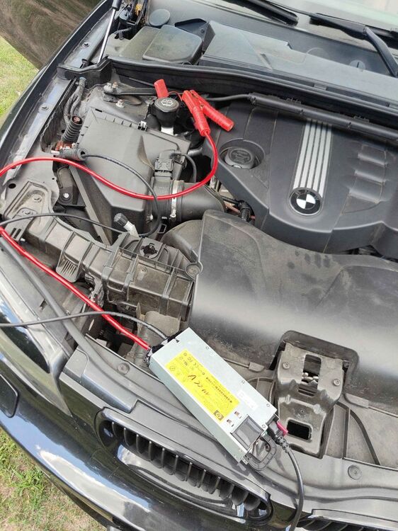

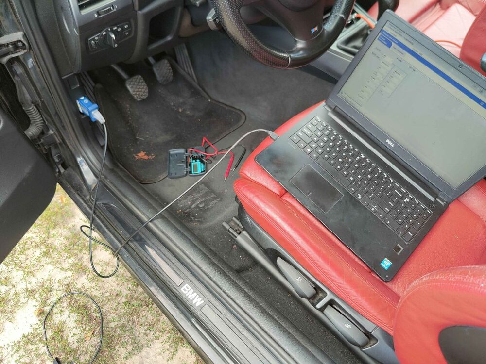

Znalazłem zdjęcie z robienia mojego samochodu po dcan IMG-20240713-WA0005.thumb.jpeg.acba82cd6f5b175bfbaacfd9c43a511a.jpeg

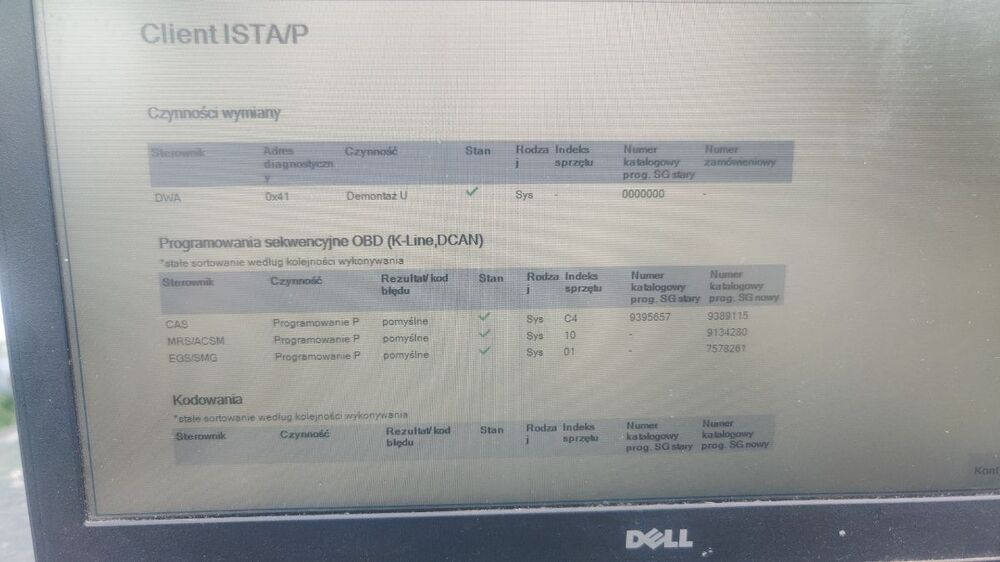

Tu robione e82 po dcan
