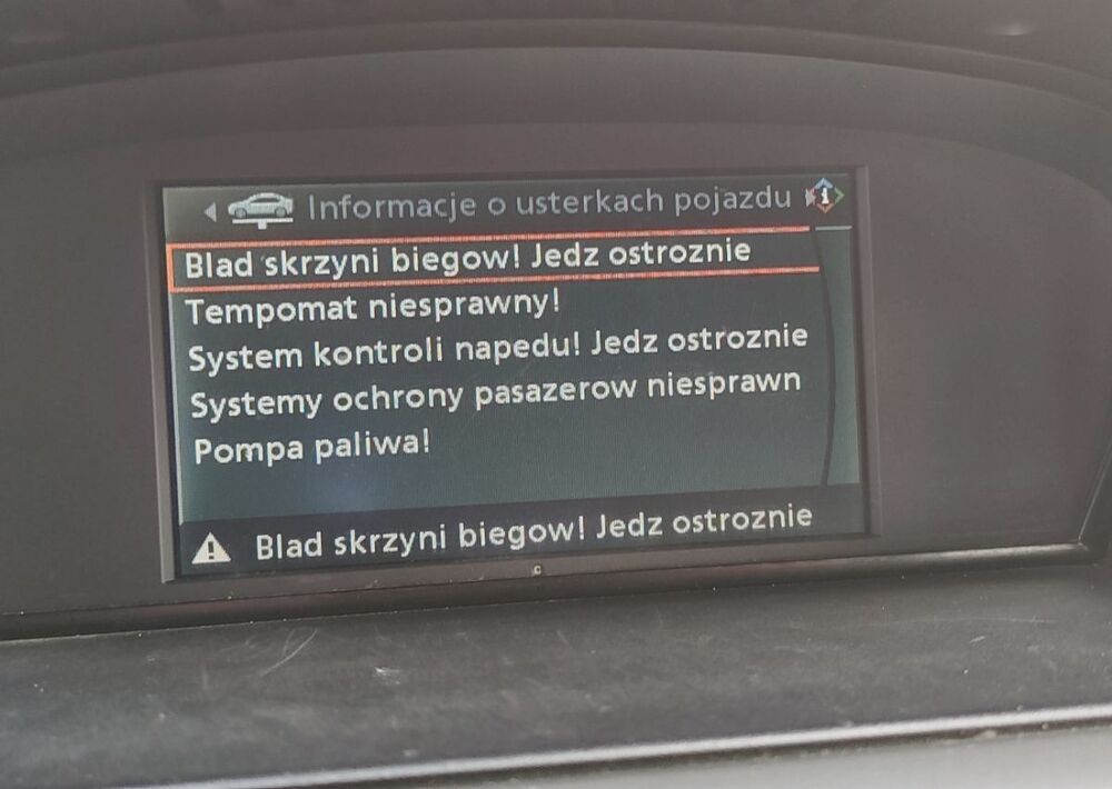

Sprawa wygląda tak że jeździła do końca. Wyciągnąłem sterownik wysłałem do naprawy, po tygodniu dostałem drugi ze sklonowanym moim softem. I się zaczęły problemy. Podpiąłem sterownik i odrazu wyskoczyły błędy, które miała na starym sterowniku. Jak na zdjęciu. Odesłałem sterownik spowrotem, dostałem spowrotem swój oryginalny i drugi już nie sklonowany a z nowym softem. Trwało to ok miesiąca aż Aku padł do zera. Ale jeszcze zdążyłem je przed tym podłączyć i z nowym i moim jest brak komunikacji z ECU. Dodam, że na moim sterowniku auto  wcześniej odpalało i dopiero jak się nagrzał, po zgaszeniu nie odpalał dopóki nie ostygł o wyrzucał te błędy.

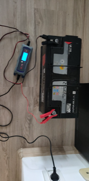

Na warsztacie wymienili mi przekaźnik i czujnik położenia wałka rozrządu, gdzie od początku mówiłem, że to jest w 90% wina sterownika. Zaczęło się to w zeszłym roku w lato, przyszła jesień i jak ręką odjął. Nie było żadnego problemu, aż do teraz. Postanowiłem sam się tym zająć i tak stanąłem.. Sprawdziłem wszystkie bezpieczniki, wyczyściłem wszystkie główne styki i dalej nic. Do tego spalił mi się prostownik jak ładowałem Aku, dzisiaj przyjedzie mi nowy. Ładuje Aku do pełna i co dalej? 🙂 Czemu nie ma w ogóle komunikacji ze sterownikiem?  Gdzie ten prąd uciekł?

Spalił ci się prostownik ?
Coś tu nie gra ,albo akumulator ma zwarcie na celach i przez to masz wszystkie problemy
Właśnie jedzie do mnie nowy prostownik, naładuje Aku i będę atakować. Czytałem trochę o tej synchronizacji, jakby się pokrywa, z tym co się dzieje. Bo auto stało miesiąc, wrzuciłem sterownik, 3 razy zakręciłem i Aku umarł. Pierwszy raz będę ogarniał coś przy kompie w BMW, wcześniej warsztat wszystkim się zajmował. Ale myślę, że podołam.
Raczej to wina prostownika, jakiś tani z Lidla, byl tak przegrzany, że nie szło go złapać. Mój Aku ma 2 lata i nie było z nim nigdy problemu.
