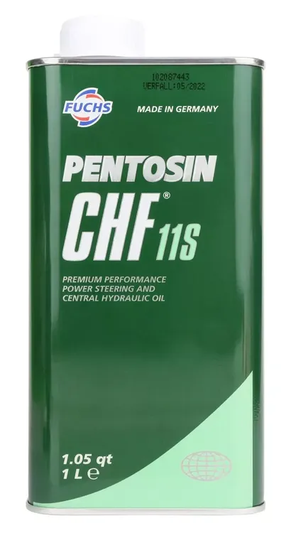

Chf11s od Febi ,musi być zgodny z Active stering
Najlepiej by było wyjąć od razu zbiorniczek i przepłukać go parę razy na zewnątrz ,wtedy pozbędziesz się wszelakich opiłków,wiadomo zawsze coś zostanie ale jak już chcesz wymienić płyn to od razu lepiej przynajmniej wziąść się za zbiorniczek.
Jeszcze lepiej można przepłukać układ jak odepniesz zbiorniczek i węże ,czyli wejście i powrót dasz do zwykłego dużego czystego pojemnika z nowym płynem ,na powrocie zakładasz filtr przepływowy żeby zgarnął większość syfu i tak na odpalonym aucie parę razy w lewo w prawo i cały syf wyjdzie z kolumny ,bo to że wymienisz też coś da ,ale nadal będziesz miał te wszystkie opiłki z wycierających się mechanizmów w układzie.
Ja u siebie zalałem FUCHS CHF 11 S
