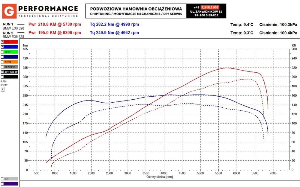

Widzę ,że na wykresie masz dołek pomiędzy 2000 a 3000 tysiące obrotów🤔 kolektor z m50?

Dziękuję 😄 Czasami się zdarzy zarzucić ale ogólnie szkoda mi jej do driftu za zdrowa buda 😅
Tak M50 z większą przepustnicą w najbliższym czasie planuje zrobić cały zawias a później będę chciał jeszcze trochę więcej mocy wykrzesać z tego 2.8 😜
Pomyśl nad kolektorem od n54 z adapterem ,daje dobre przyrosty,chyba że nie chcesz zostać przy wolnossaku to wtedy taniej wychodzi kompresor w stosunku do osiągniętej mocy z silnika.
Właśnie myślałem o n54 tylko ciężko żeby ktoś robił adaptery do m50/m52 i tak żeby też cenna nie była z kosmosu
Wyciągnąć coś z wolnossaka jest ciężko i drogo ,najtaniej wychodzi właśnie kompresor,kiedyś się tym interesowałem aby  m54 założyć Eaton m90 ,ale auto zostało sprzedane przed kupieniem wszystkiego co potrzeba ,wtedy jak pamiętam za kompresor ,koło na wał ,rolki,pasek,flansze wychodziło jakoś 4000 za zestaw +strojenie 1000zl i była to najtańsza opcja aby zrobić 300+ km.
Tak tylko ja tym atak staruje na okręgowych zawodach na 1/4 mili i chciałbym zostać w swojej klasie jednak kolega z m52b25 po zrobieniu wałków kolektora m50 i wydechu udało mu się zrobić z tego 220km to ja planuje właśnie coś podobnie do tego właśnie kolektor n54to liczył bym tak że te 250-260 bym osiągnął
Ok,rozumiem to w takim razie ostre walki ,kolektor n54 , powiększone okna dolotu ,wydechu i pewnie coś takiego ugrasz ale niestety wszystko będzie nie mało kosztowało żeby uzyskać taką moc.
