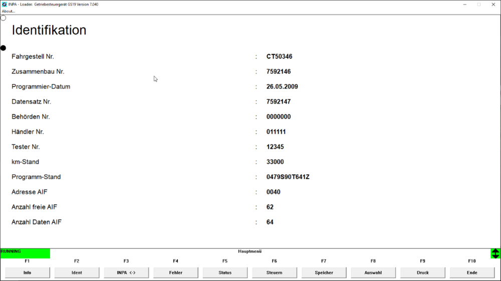

Przy każdej próbie podaję 17 znaków VIN bez sumy kontrolnej, gdzieś wyczytałem że suma kontrolna jest ignorowana przez WinKfp ale czy trzeba ją podawać?

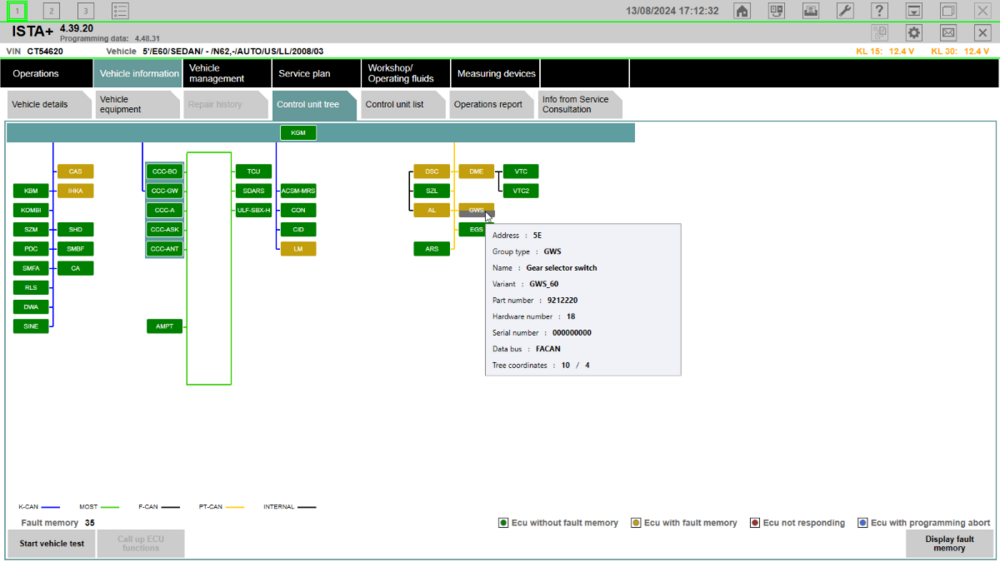

Udało się wrócić do tematu, jednak nie udało mi się jeszcze uruchomić ista/p.
Czy możecie pomóc w konfiguracji?

Po tym pojawił sie wpis w ISTA pod "Programming Data" z wersją jaką podałem. Niemniej nie mogę wejść w tryb programowania. Coś jeszcze powinienem zrobić?

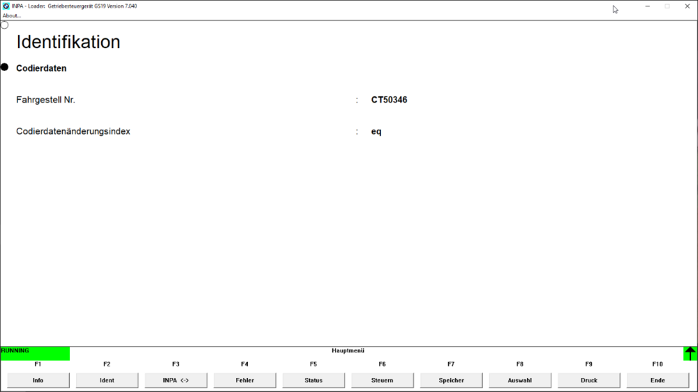

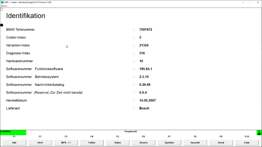

Co do samego kodowania, zrobiłem screeny całego procesu.
* uif-before - screen przed programowaniem
* uif-after - screen po programowaniu
* zrzuty z inpy są po programowaniu winkfp
