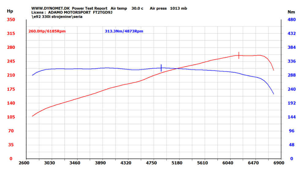

Te silniki nigdy nie trzymają mocy
Wykres mojego poniżej ,na kilkanaście hamowanych n52b30 mój był najbliżej serii ,seria pewnie by wyszła jak by nie było na zewnątrz ponad 30°C
U ciebie koła vanos i tak już na pewno nie trzymają ciśnienia więc mocy pewnie seryjnej i tak nie trzyma
