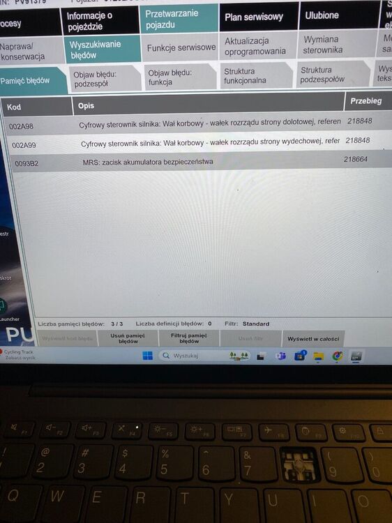

Cześć dziś przejeżdżając przez hopki wywaliło mi tryb awaryjny Po podłączeniu pod komputer wywala mi takie błędy jak na zdjęciu
Auto zaczęło trochę falować na obrotach po zgaszeniu i ponownym odpaleniu falowanie się zmniejszyło. Wie ktoś co to może być? Wypięła się jakaś kostka? Może jakiś czujnik padł?

Błędy 2A98 i 2A99 w silniku N53 są często związane z problemami z systemem VANOS, który steruje zmiennymi fazami rozrządu. Oto kilka możliwych przyczyn i rozwiązań tych problemów: Zabrudzone lub uszkodzone solenoidy VANOS, problemy z czujnikami położenia wałków rozrządu, problemy z łańcuchem rozrządu.
Na 90% czujniki wałków , zamiennika nie wkładaj bo albo nie będzie działał albo będzie działał przez chwilę.

Ok dziś będę patrzyć dodam że te błędy po skasowaniu wpadają odrazu jak się tylko zapłon odpali
Ok jak bez odpalenia masz błąd to coś z czujnikami ,zobacz też czy stronami wtyczek nie zamieniłeś , w sensie wydechowy założyłeś na ssący.

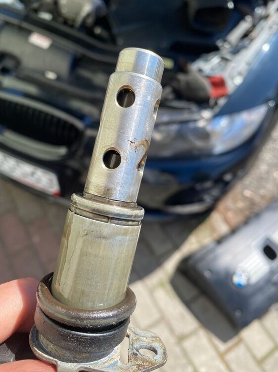

Przypomniało mi się jeszcze zajrzyj do zaworów vanos ,są z przodu głowicy będziesz widział ,przykręcone na 2 śruby z łbem 10mm , ciężko wychodzą nieraz ,mocno je wyciągasz potem do siebie bo mają gruby oring
Włóż je do benzyny lub rozpuszczalnika żeby je wymyć bo też mogły się zabrudzić od rzadkich wymian oleju.

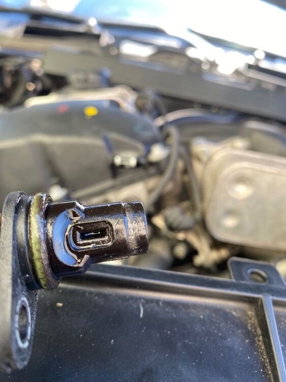

Widzę po oringach i po czujnikach że olej to chyba nie był zmieniany wcale.
Namocz na trochę to wszystko w benzynie ,przetrzyj papierem i zobacz.
Nieraz jest tak że jak jeden padnie to wywala też błąd drugiego wałka bo nie ma jak się tobie zsynchronizować w pozycji.

Założyłem dziś nowe czujniki i te błędy zgasły ale wywala błąd 2a9e czujnik wałka po stronie dolotowej zamieniłem czujniki miejscami ale nadal to samo Pożyczę gdzieś blokadę i chyba sprawdzę ten rozrząd
Równie dobrze mógł się zatrzeć wałek po stronie ssącej,jak zdejmiesz pokrywę to od razu odkręć loża wałka,jak dla mnie to będzie to po tym przegrzaniu silnika bo góra tego silnika i tak ma słabe smarowanie a przy przegrzaniu to pewnie go złapało i nie trzyma ciśnienia teraz.

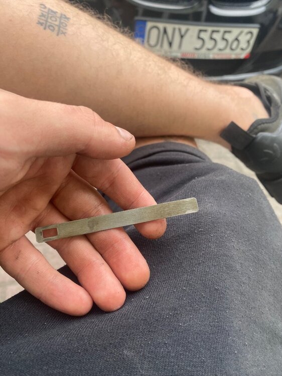

Część. Pod pokrywą zaworów znalazłem taką blaszkę. To jest od jakiegoś napinacza od łańcucha pompy? Ta blaszka tarła o blaszkę Vanosa i się trochę namagnesowała może przez to miałem te błędy. Mogę to poskładać bez tej blaszki i tak jeździć czy jednak ściągać cały rozrząd i to założyć. Zastanawia mnie też dlaczego to odpadłoIMG_0347.thumb.jpeg.787edb7a7abb7c84aec35dd957c1c688.jpeg
Na blaszka jest od napędu łańcucha pompy oleju a dokładnie z dolnej łyżwy napinacza łańcucha tak więc ja bym ściągnął miskę,zablokował rozrząd i zdjął cały napęd pompy oleju
Na zdjęciu widać tą blaszkę w napinaczu łyżwy łańcucha,bez niej napinacz nie spełnia swojej funkcji a co za tym idzie łańcuch jest luźny i się zerwie ,kilka sekund podczas jazdy bez ciśnienia i z silnika nie ma co ratować.
Ogólnie jak już ta blacha wypadła to ten słupek ma już gruby przebieg 😆,coś jakoś będzie 400 tysięcy lub więcej.

Ta blacha nie ma prawa wypaść ,ciasno bardzo siedzi, a jak wypadła to cały slot napędu jest do dupy.
