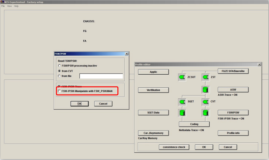

2) Kliknij File >> Edit profile >> FSW/PSW
3) Odznacz opcję zaznaczoną w czerwonym prostokącie FSW../PSW-Manipulate with FWS_PSW.MAN
4) Kliknij profile info i nazwij ten profil np. Expertmode Reset i kliknij zapisz profil.

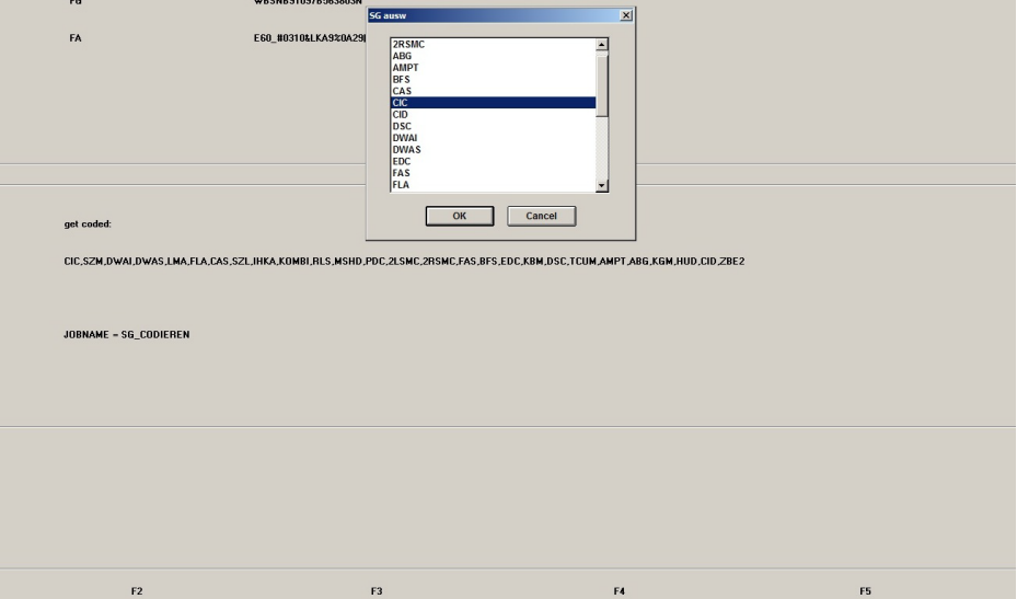

Wciśnij F6
Wciśnij F4
Wybierz ECU które chcesz przywrócić do ustawień fabrycznych
Wciśnij OK

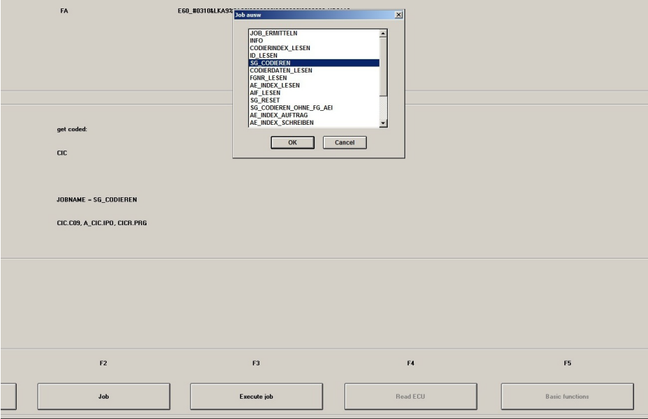

Wciśnij F2
Wybierz SG_CODIEREN
Wciśnij OK
Wciśnij F3 (Execute Job) - Właśnie rozpocząłeś kodowanie ECU/Modułu do ustawień fabrycznych.
