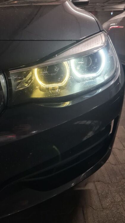

Hej. Mam taki problem. Ze w lewym reflektorze jeden zledow zmienił barwę na ciepłą. Spotkał się ktoś z taką usterką? Wymienić czy coś trzeba innego zrobić?

Zapewne kończy powoli swój żywot dlatego barwa się zmieniła
Widzę że masz dołożone chińskie ringi 😆one często po kilku dniach były żółte bądź nie świeciły wcale.
Najlepiej to wywal to całkiem
Co masz na myśli pisząc "dołożone"?

Taka była moja pierwsza myśl, ale są tu bardziej doswiadczeni w temacie ludzie, stąd moje pytanie.
Zdjęcie nie wyraźne ,ale widzę że masz założone inne niż orginalne lub lampa była przerabiana z takiej bez ringów i soczewki.
https://allegro.pl/oferta/ringi-angel-eyes-crystal-dtm-bmw-f30-f31-f32-f36-14686987439
Auto nie jest z Ameryki lub po jakieś szkodzie z przodu ? Może dlatego ktoś zmienił ringi od razu jak zmieniał lampy
 Samochód z polskiego salonu bez historii o biciu z żadnej strony.  No i 3gt chyba takie właśnie mają. Ekspertem nie jestem ale zanim kupiłem to kilka obejrzałem i wszystkie miały takie światła w podobnym roczniku
Były też golasy bez ringów i bez soczewek.
Sprawdź na górze lampy datę produkcji i numer serii jednej i drugiej ,będziesz wiedział czy są orginalne.
Daj jakieś zdjęcie w świetle ,bo tak to słabo widać ,ale jeśli to orginał to i tak czeka ciebie sama zmiana ringów na zamienniki ale to dużo roboty z tym ,w f11 dwa dni rozklejanie,czyszczenie , założenie nowych kloszy ,nowy klej i spowrotem sklejanie,bardzo ciężka i żmudna robota.

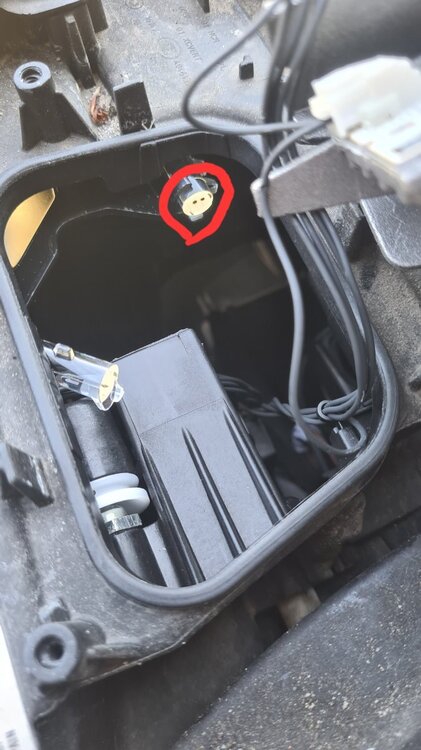

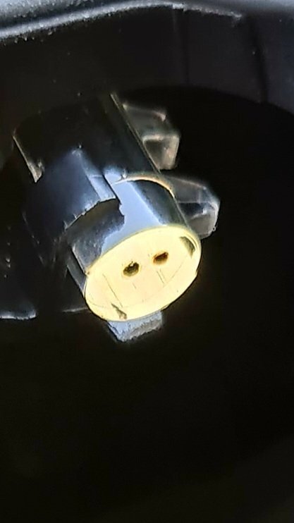

Na załączonych zdjęciach widać w czym problem.
Generalnie niestety diody z modułu oświetlenia zaczęły wypalać światłowód od. Po zdjęciu modułu ukazał się taki widok.20240820_105038.thumb.jpg.79887b682ea488aa5628cfe45617e04d.jpg20240820_200121.jpg.415de70aff0c7414a814624da5bc99c3.jpg
Wystarczyło to wyczyscic i nastąpił powrót do własciwego podswietlenia.
