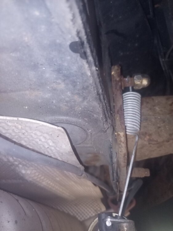

Czy jest jakaś możliwość zniwelowania luzu na tej przepustnicy umieszczonej na końcowym tłumiku? Ostatnio uruchomiłem to ustrojstwo bo zauważyłem ze nie dziala i po odpięciu wężyka nie bylo podciśnienia, na początku myślałem ze to wina elektrozaworu w bagażniku ale okazalo sie ze otwiera sie normalnie a okazało sie ze ktoś zaślepił trójnik pod maską od podciśnienia idącego do servo hamulców wystarczyło przewiercić otwór małym wiertłem i wszystko zaczęło działać i tu zaczęło sie grzechotanie podczas jazdy gdy przepustnica jest zamknięta. Rozwiązałem drukarsko ten problem montując sprężynę idącą od mocowania zderzaka do podłużnicy i do samego ramienia gruszki, ale rezonowanie przeniosło sie na samą sprężynę . Czy istnieje jakiś normalny sposób na naprawę tego problemu , szukałem na zagranicznych forach ale nie znalazłem rozwiązana tego problemu.
Mam tą przepustnicę ,nic na to nie poradzisz ,jak już masz luz na ośce to nic nie poradzisz ,możesz ją bimmerlinkiem z trybu auto ustawić na stałe na zamkniętą lub otwartą.
Myślałem o dorobieniu jakis tulejek prowadzących w samym tłumiku żeby trzpień nie mial luzu lub włożenie cieniutkiej podkładki zeby skasować ten luz, ale z drugiej strony czy nie spowoduje to zacinania sie lub wgl nie bedzie mialo sily go otworzyć/zamknąć .
Nie będzie Tobie to chodziło ,już nie raz przy tym kombinowałem u innych , u mnie jest cicho bo jeszcze przebieg mały
No tak właśnie myslalem. Póki co u mnie wygląda to tak 😅 póki co zdaje egzamin musze tylko zniwelować rezonowanie samej sprężyny
Migomatem ośkę na górze zaspawać na otwartej i będzie wtedy najlepiej
Hehe. To juz wczesniej uważałem za ostateczność 😅 ale ja akurat nie lubie iść najłatwiejsza linią oporu 😅. Ale kiedyś gdzieś czytałem ze ta przepustnica w wydechu tez nie jest tam tylko od efektu dźwiękowego ale też ma wpływ na osiągi samego silnika, moge się mylić. Ale na pewno z jakiegoś powodu ta przepustnica tam jest

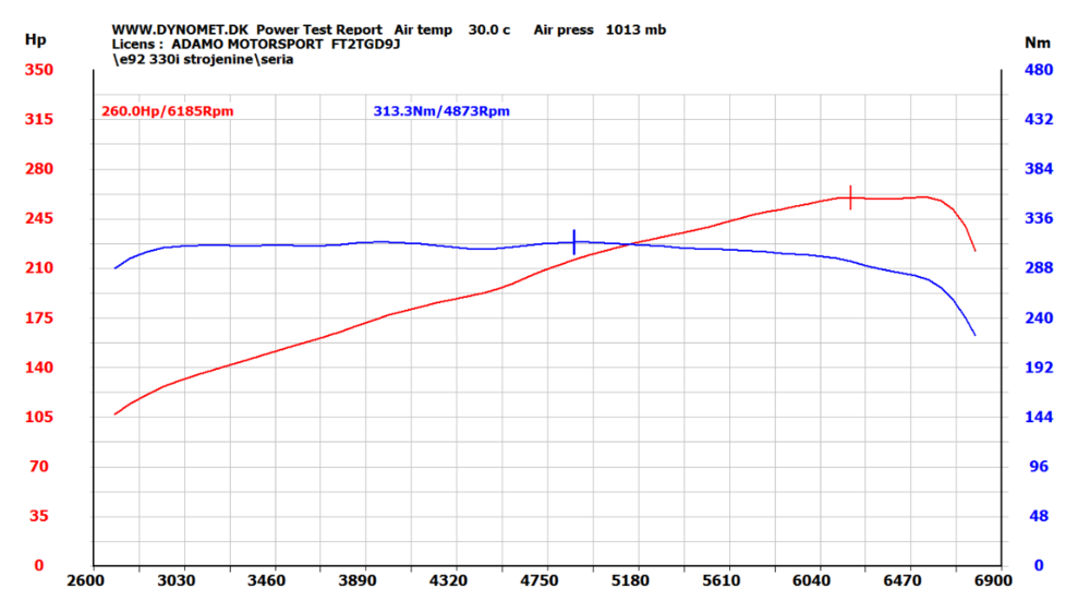

Ten wydech strasznie blokuje ,jak wstawiłem kolektor wydechowy z kwasówki bez katów i końcowy wybebeszyłem i przespawałem układ po swojemu to na hamowni od razu wyszło przy 34°C na zewnątrz 270km bez mapy a z oryginalnym wydechem z katami 260km i mniej nm
Ogólnie te silniki nie trzymają mocy ,u mnie wyszło najlepiej jak do tej pory z pośród innych N.
Gdyby nie to ze mieszkam w niemczech juz dawno zrobił bym wydech po swojemu ale tu na TUV musi byc albo ori albo dodane do dowodu rejestracyjnego. A przerabialeś temat filtra K&N mowie o tym wyglądającym jak oryginal?
