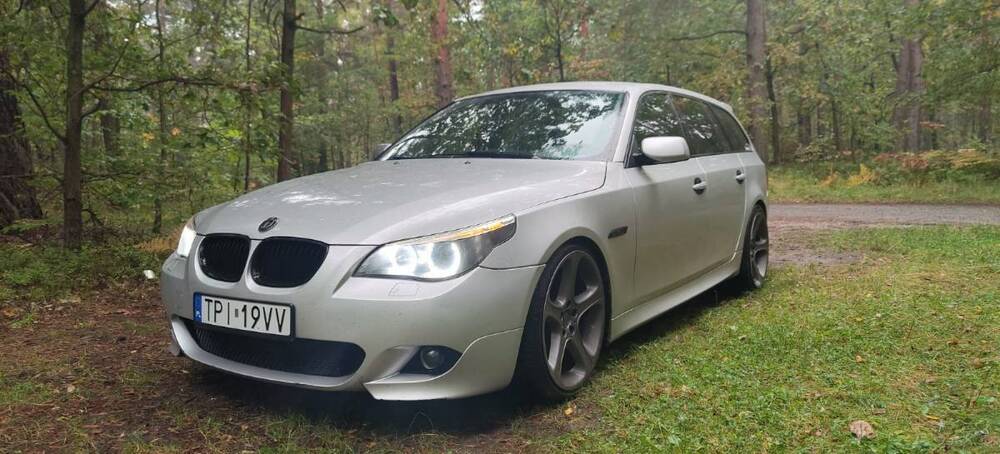

-Zderzak przod i tył m pakiet (dolozony za poprzedniego właściciela)
-Progi m pakiet
-Lotka tylnej klapy CSR
-Nerki, znaczki, kierunkowskazy Black piano
-Lampy tyl przyciemniane folia
-Felgi styling 87 przód 9.5j tył 10.5j
Opony 235/35/20 przód
Opony 275/30/20 tyl

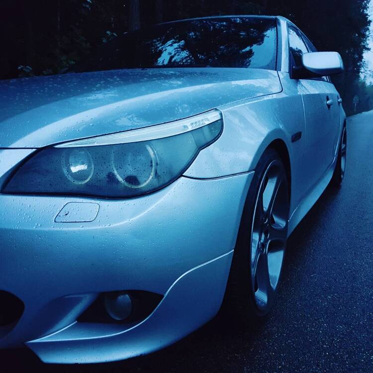

-Przerobienie i regeneracja  lamp przód ( malowanie środków lamp+ kierunków back piano, ringi smd2 itp)
-Lusterka z fotochromem+ podgrzewane + składane+ podswietlenie
-Listwy shadow line black piano
- halogeny rozebrane wypolerowane i pomalowane w piano black

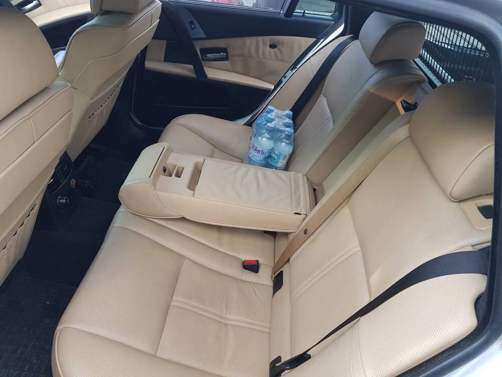

-Kanapa tył perforowana
-Podswietlenie tylnych nóg pasażerów

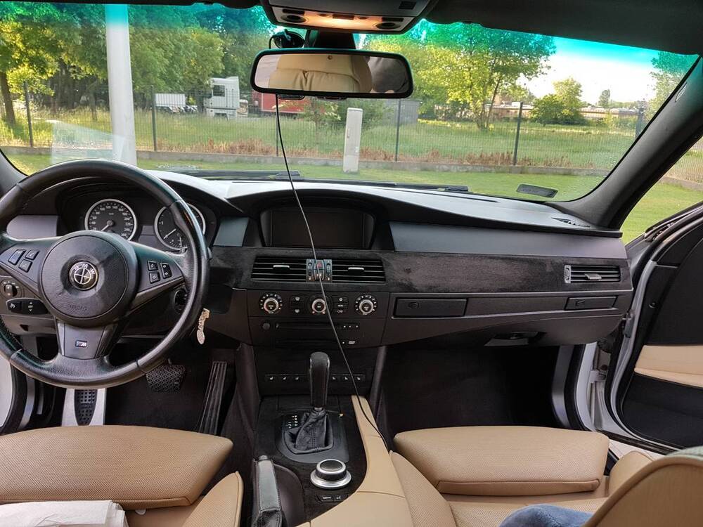

-Dekory alcantara + galka zmiany biegów
-Obudowa foteli + tylnej klapy+ obudowa kierownicy w alcantarze

Bardzo ładna E61 🙂 modyfikacje przeprowadzone na wielki + 😀 tak z ciekawości spytam ile kosztowalo przerobienie dekorów? Spoko to się prezentuje 👌
Bardzo fajne fotele. Też mam active steering jak się u Ciebie sprawuje, bo u mnie póki co bez problemów, nie jak to wiele osób pisze na grupach... 🙂
Dekory to moja robota, koszt materiału to 300 zl (materiał  brany z allegro obecnie chyba kosztuje 115zl za mb) + klej w spreju 50zl 🙂 ogoogólnie na same dekory ok1mb wystarczy i 1 puszki:)

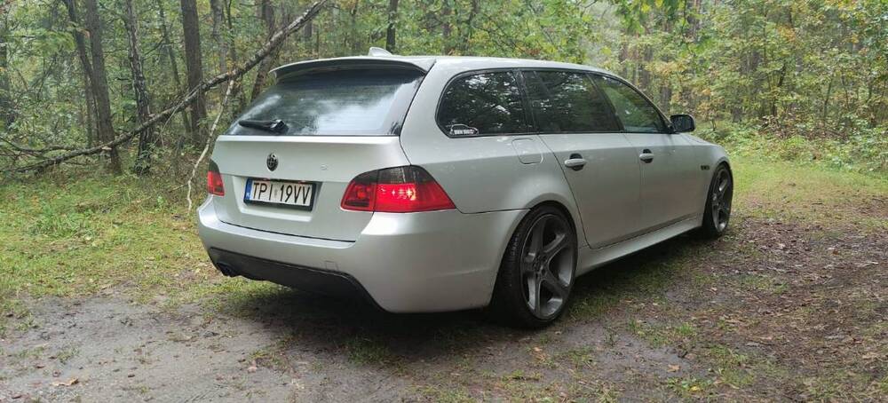

Z autem co nieco się dzieje, z projektu którym miał być zrobił się bardziej rodzinny dupowóz.
Z małych zmian to:
wpadł zderzak M5 e61
kompresor nivo został przeniesiony nad akumulator
zakup nowych końcówek pod zderzak 4x90mm oraz rur i kolanek
przy okazji wymienione wszystkie spinki i śrubki tylnych nadkoli
