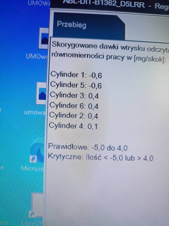

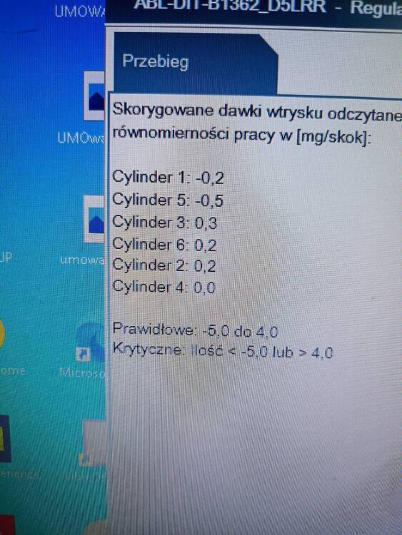

1. Witam, od czasu kiedy zrobiło się już zimno na polu, silnik dziwnie pracuje na zimnym, szarpie nim lekko. Jak ktoś się nie skupi to nie zauważy, ale po głosie już owszem. Czy to świece?
W załączniku zdjęcia z korekt na zimnym kiedy szarpie, i na ciepłym około 60° wtedy przestaje i chodzi już ładnie.
