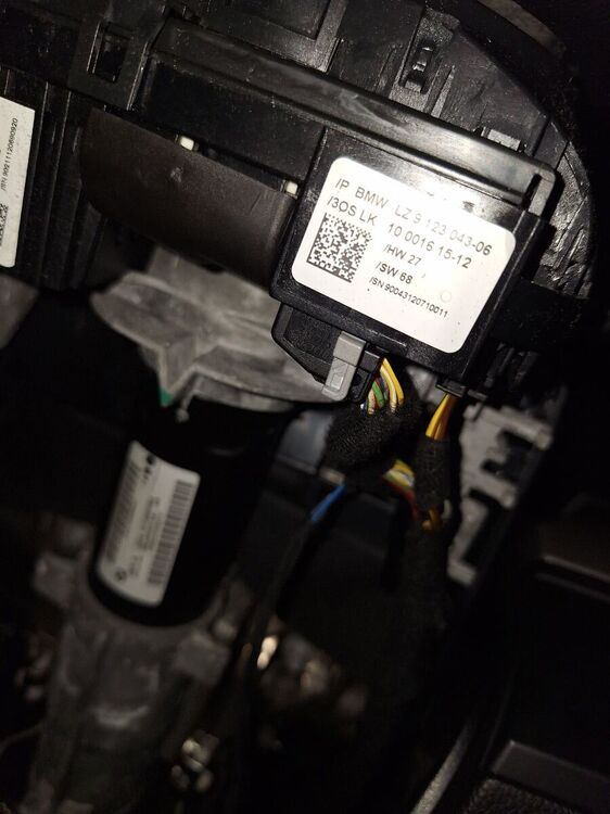

Jestem aktualnie w takiej sytuacji, że zmieniłem całą manetkę, mój mechanik mówił, że będzie wszystko działać (manetka była zmieniona w innym celu, w celu pozbycia się błędów od pasow i poduszki, a okazało sie, że winowajcą byly poluzowane wtyczki na klenie pirotechnicznej, co sam ogarnąłem. Mówił, że trzeba taśmę kupić, wiec stwierdziłem, że od razu manetkę kupie). Na ten moment mam z nr 90063120673862. Mechanik teraz mówi, że "chyba" licznik będzie trzeba zmienić. Możesz mi pomóc w tym temacie? Czy aktualna manetka jest w porządku i wystarczy ją tylko zaprogramować czy będę musiał inna kupić lub jeszcze faktycznie ten licznik zmienic? Końcówka mojego vinu to AG95772.
Bazujac na vinie powinienes miec jeden z ponizszych zestawow.

Co do licznika, w wiekszosci przypadkow jak masz licznik LOW to trzeba takze wymienic na wersje HIGH zeby poprawnie wyswietlalo.

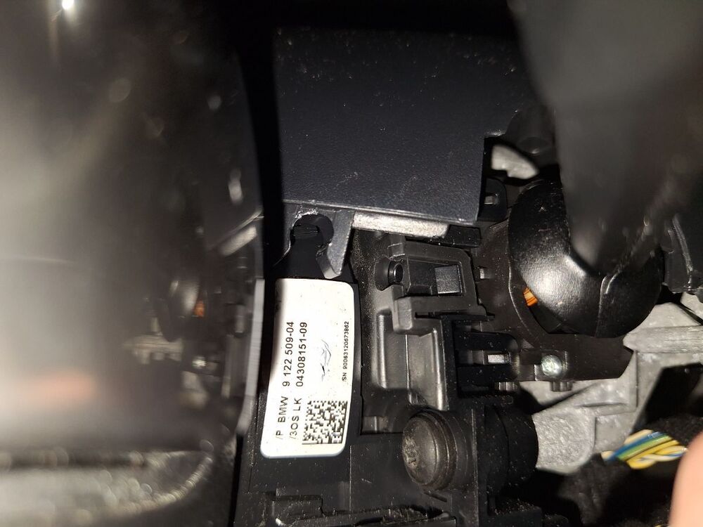

Wydaje mi się, że źle podałem numer aktualnej manetki, prawidłowy to chyba: 912304306. Załączam dwa zdjęcia do potwierdzenia, który jest prawidlowy... Z podanych przez Ciebie to nie pasuje i pytanie czy jest jakaś szansa na to, żeby ten sprawiał swoją funkcję? Co do licznika to narazie nie chce w to inwestować i czy bez poprawnego wyświetlania będzie to działać?
po zakodowaniu powinien dzialac.
