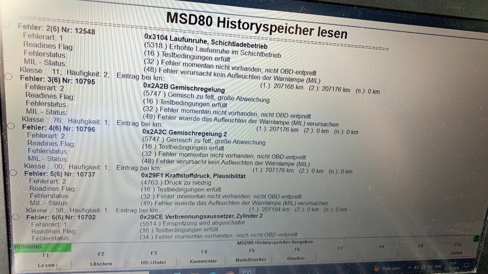

2 miesiąca temu się popsuły jak się okazało wtryskiwacze.
Na początku samochód stracił moc, potem zgasł silnik. Parę razy udało się ponownie uruchomić, od razu check engine, zapach benzyny i zgasł silnik. dalej laweta i na parking do domu.
1. Podłączenie komputera - oprogramowanie ISTA+

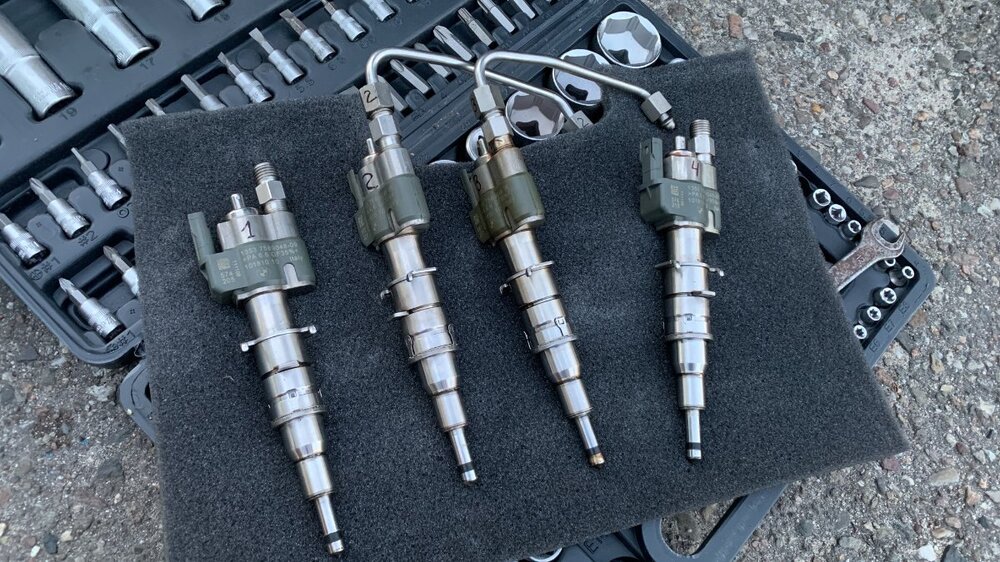

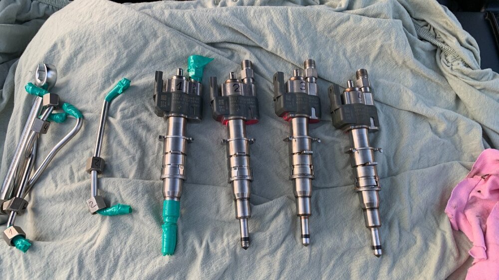

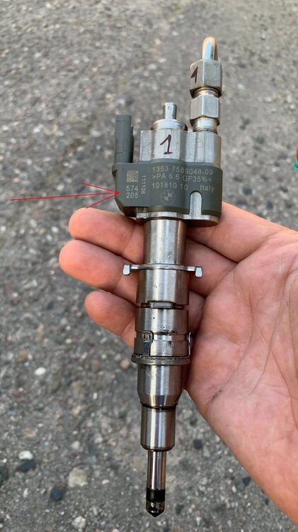

4. Demontaż wtryskiwaczy. 1 - suchy, 2,3,4 - mokre.
5. Montaż wtryskiwaczy.

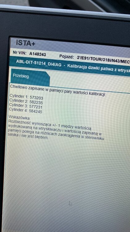

8. Kodowanie wtryskiwaczy komputerem - ISTA+ (6 cyferek na wtryskiwaczu)
9. Adaptacja przepustnicy - ISTA+
P.S. nic trudnego, najtrudniejsze znaleźć normalne wtryskiwacze, oczywiście z nowymi nie będzie problemu, ale cena nowego wtrysku 2-2,5 tys. zł. Gorzej z używanymi.

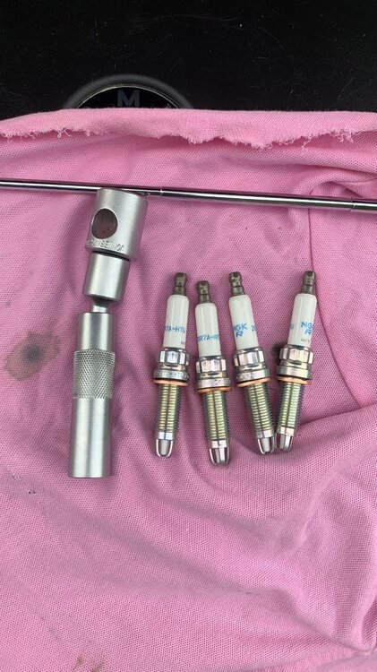

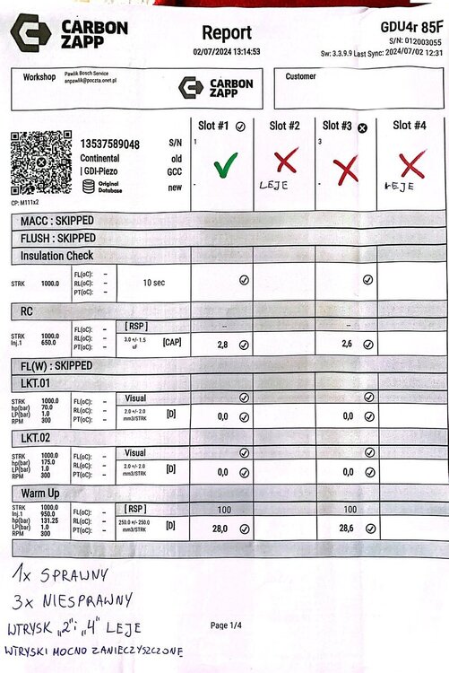

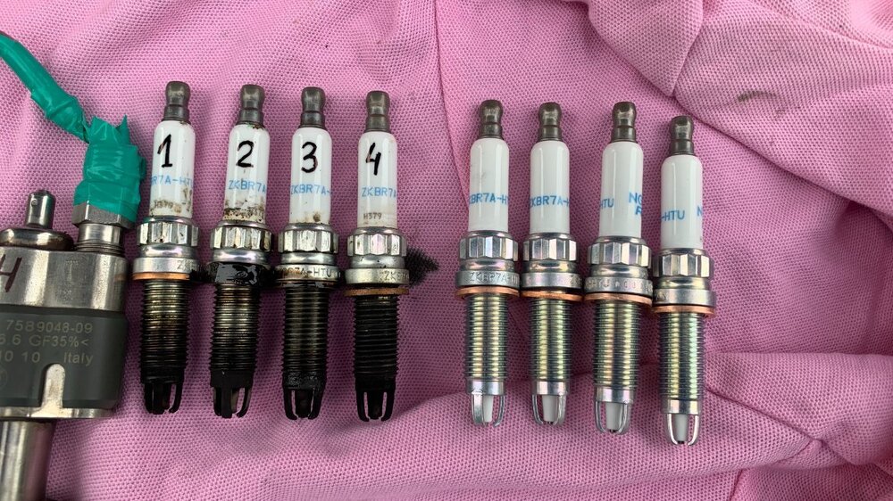

Wysyłałem wtryski do firmy dla sprawdzenia. Procedura sprawdzenia 1 wtrysku kosztuje 128 zł netto i zajmuje 3 dni. Raport jest na zdjęciu. Póki czekałem na wtryski, wymieniłem świece. Tak samo jak i wtryski: 1 - sucha, 2,3,4 - mokre.
Aby wykręcić świece potrzebna specjalna nasadka, bo świeca siedzi w silniku pod kątem i zwykłą nasadką nie zaryzykowałem wykręcać.

Witam. Czy wtrysk działa po takiej regeneracji? Gdzie Pan wysyłał? Mój drugi wtrysk za dużo leje.
Nikt tego nie regeneruje ,jedynie można czyścić chemicznie i myjką ultradźwiękową jeśli wtrysk źle rozpyla paliwo przez brud w nim zgromadzony.
Te wtryski można poddać tylko czyszczeniu,nie regeneracji ,jeśli ktoś mówi ci że go zregeneruje to robi ciebie w bambuko.
Wtryski są dlatego drogie do n43 jak i n53 bo nie da się tego regenerować dlatego też BMW z tymi silnikami są tanie w zakupie 🙃
Wiem, źle się wypowiedziałem. Chodzi mi czy po takim czyszczeniu wtrysk przestaje lać?
Niestety nie. Oddawałem swoje na czyszczenie do Bosch serwis i nie pomogło.
cena czyszczenia/sprawdzenia wynosi około 130 zł brutto.
jak Pan poszuka w internecie to jest jedyna firma w Polsce która niby ogarnia spawanie laserowe. Nawet dają gwarancje po naprawie. Ale koszt takiej regeneracji 1000zl/st i biorą w robotę tylko kompletami czyli 4 lub 6 wtrysków.
Jak jest brudny to tak przestanie lać ,ale 99% to po prostu zużyty wtrysk więc kupno nowego jedynie ,dlatego auta z tymi silnikami są tanie 🙃 bo potem drogie w naprawie w porównaniu z pośrednim wtryskiem.
