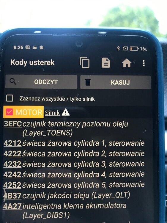

Cześć ,wymieniłem świece jakiś czas temu ,lecz blad pozostał . Przy bardzo dużych mrozach czasami zatrzęsie autem przy odpalaniu i tyle . Nie wymieniałem sterownika czy to będzie jego wina ?
Dużo sterowników wymieniałem w n47 i n57 i jeśli sprawdziłeś oporność świec i jest ok to sterownik do zmiany ,nie oddawaj do regeneracji kup sobie beru ,już sporo widziałem po regeneracji i było to tak zrobione że nie dało się na to patrzeć i sterownik też długo nie wytrzymywał.
