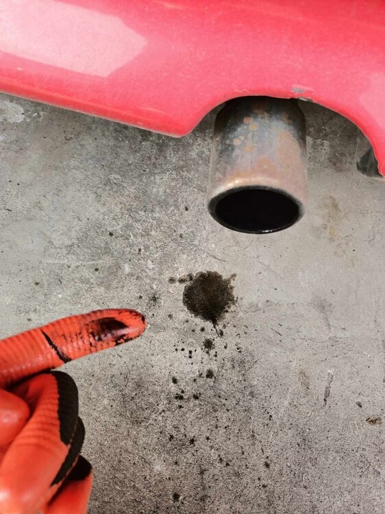

Postanowiłem także zmienić cewkę na starą wraz z przewodami i po sprawdzać przepływomierz. Na starej cewce i przewodach oraz odłączonym przepływomierzu jest różnica samochód dostaje temperatury i nie gaśnie lecz nie jest jeszcze tak jak ma być. Dodatkowo po dodaniu gazu pluje z wydechu wygląda jak olej lecz nie pachnie w ogóle. Poniżej daje 3 filmy oraz zdjęcie. Czy po zmianie przepływomierza może się coś poprawić czy raczej nie jest on do końca winny i są to nadal sondy lambda? Z góry dzięki 🙂
460250517_908662841312047_3867575399486263153_n.thumb.jpg.77009e63de82f70fbce9d70023f54829.jpg
To z wydechu to po prostu skorpliny na zimnym i zmywa osady spalonego oleju.Pewnie nie masz kataliztora.
