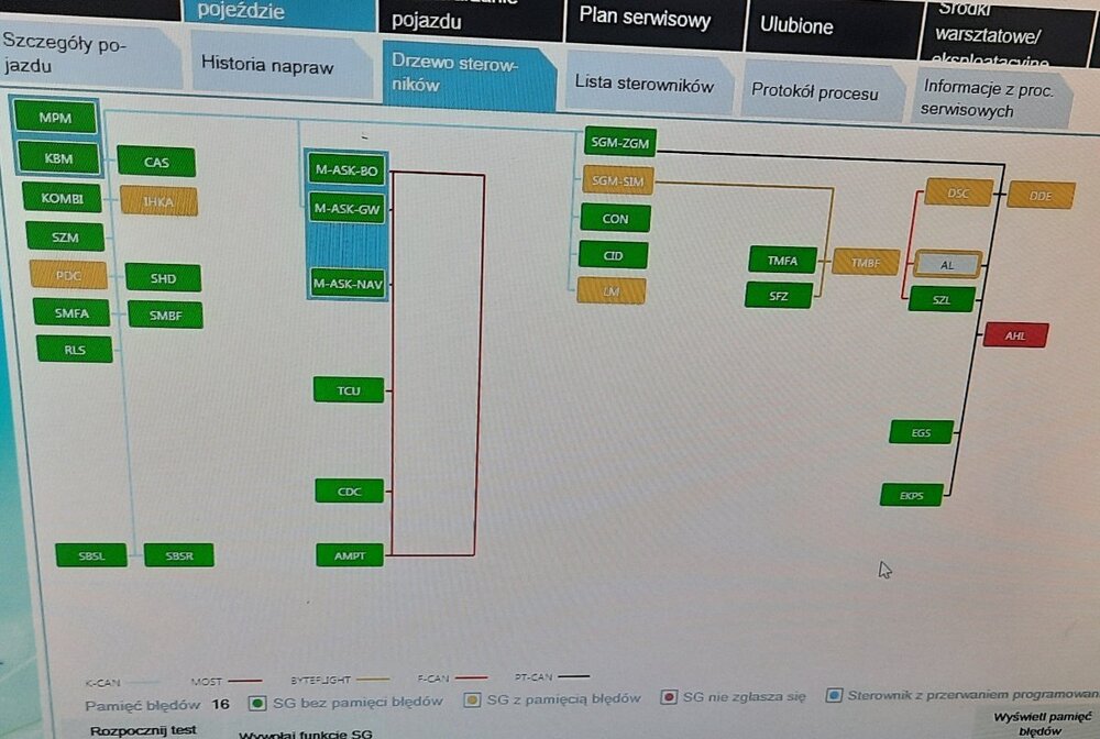

20240914_123108.thumb.jpg.82cc17529d79a9f956c5626a6c79b40c.jpg20240914_123103.thumb.jpg.bd875bc6f0d776e2c85ba29ae751f977.jpg20240914_124834.thumb.jpg.53f976ac3b53bc93b417305a5e2391d4.jpgWitam jestem nowy tu więc wybaczcie mi za jakieś błędy. Nie dawno temu kupiłem bmw e60 które ma problem z wspomaganiem. Poczytałem trochę po forach i postanowiłem przejrzeć wiązkę w wspomaganiu od aktywnego wspomagania. Znalazłem kable bez otulin i naderwane . Postanowiłem naprawić i powymieniałem kable. Jednak po zrobieniu nie ma efektu. Nie wiem co może być. Mam iste. Mam trochę błędów. I nie mogę usunąć klocków hamulcowych mimo wymiany czujnika oraz ciągle się świeci kontrolka ręcznego hamulca . Proszę o pomoc
Błędy aktywnego układu kierowniczego są tego powodem, usuń błędy, zrób kalibrację i zobacz czy to rozwiązało problem. Jeśli kalibracja się nie powiedzie lub za chwile znów będą błędy i ciężko będzie działać kierownica to coś z wiązką, sterownikiem lub jakimś czujnikiem z Active Steering. To złożony układ.
Wiązkę zrobiłem . Ista karze odłączyć kostkę od sterownika i podłączyć a jak to nie pomoże to kodować sterownik. Kalibracji kierownicy nie mogę zrobić. Błędy nie chcą się usunąć. Może ma ktoś czas żeby zrobić mi taką instrukcje jak zakodować ten sterownik w moim przypadku jest opisany jako AL oraz opisać zasadę działania tego układu co daje do czegoś sygnał aby ta kierownica się lekko kręciła.  Dodam że w istcie moduł AL zgłasza się. Może ktoś woli wytłumaczyć lub pomóc telefonicznie .

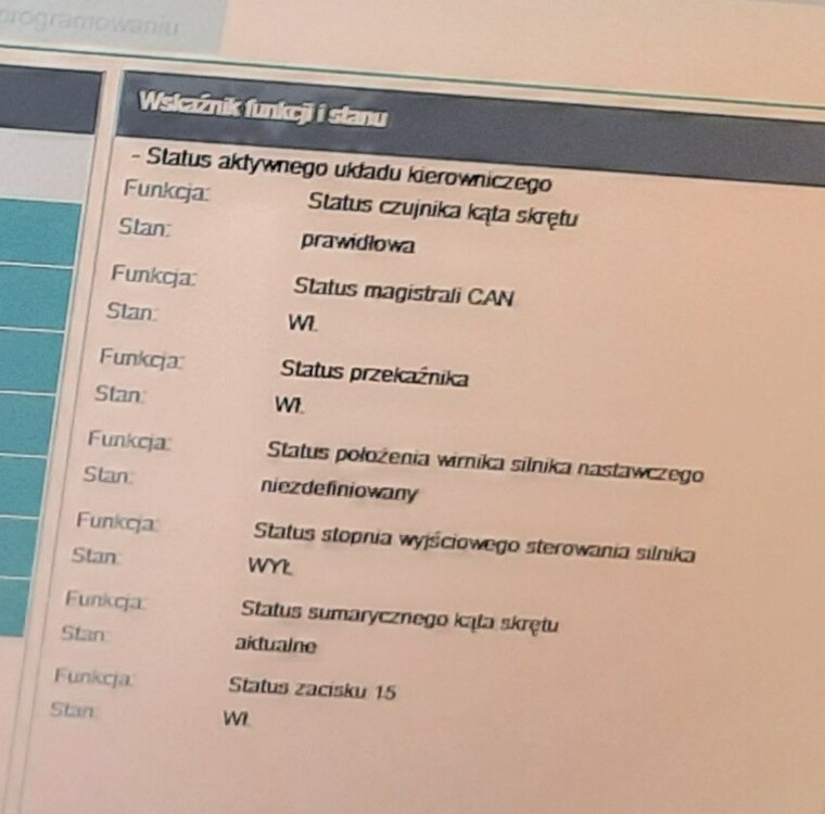

Zastanawiam się czemu nie idzie skalibrować kierownicy w iscie . I zastanawiam się czemu czujnik w kierownicy tak pulsuje pokazane jest na nagraniu . Oraz na zdjęciu jest napisane że status położenia wirnika  silnika nastawnego niezdentifikowany oraz status stopnia wyjściowego sterowania silnika  wyłączony . Czy to przez to nie dział tak jak powinno wspomaganie . Bo teraz działa jakby 1/4 wspomagania .
A próbowałeś dać na maksa kierownice w lewo i później w prawo i znów w lewo na postoju? Nie pomogło? Jakieś błędy się pojawiają na zegarach? Bez kalibracji nawet active steering powinien działać ok ale będą błędy w sterowniku.

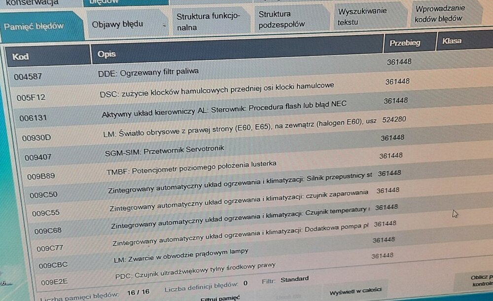

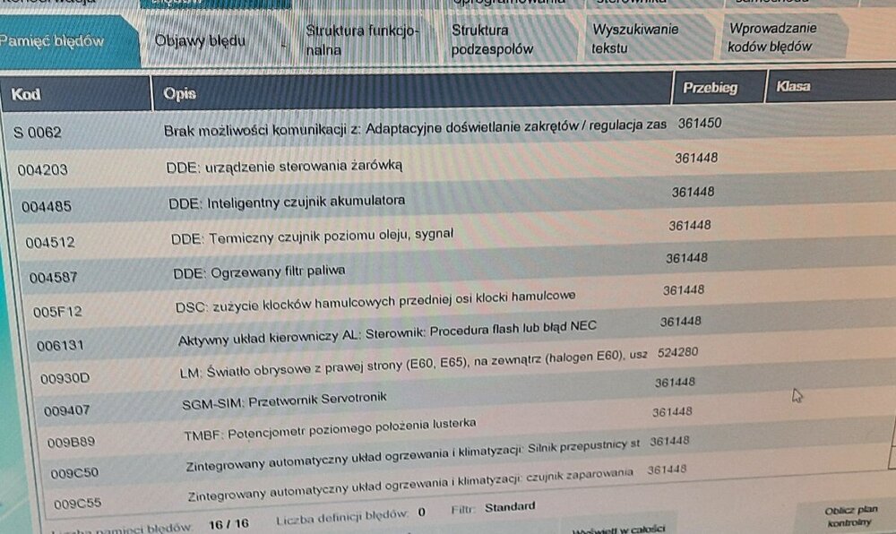

Mam taki błąd teraz po robieniu :
Aktywny układ kierowniczy AL: Sterownik: Procedura flash lub blad NEC
Czyżby ktoś nie aktualizował sterownika AL i aktualizacja się nie powiodła? Może to też świadczyć o uszkodzonym sterowniku.
Błąd jakby przerwało aktualizację. Proponowałbym wgrać ponownie aktualizacje. Jeżeli nie, to sterownik do przejrzenia.
Przeflashuj modul,
zakoduj do fabryki
i zobacz czy blad wroci
