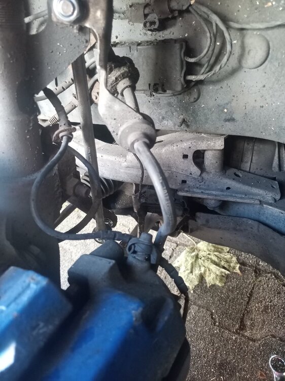

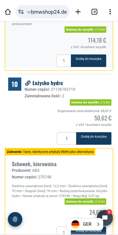

Chciałbym poruszyć temat naprawy przedniego zawieszenia w naszych bawarkach, otóż ostatnio wymieniałem u siebie caly zawias przedni (wahacz górny, dolny , i łącznik stabilizatora), znalazłem na YT ( https://youtu.be/95oofExuaKw?si=M1wwAOYKG0e1zPl5 )filmik gościa który mówił ze są firmy które regenerują te wahacze na częściach OEM BMW , sam nie znalazłem takiej firmy.  Znalazłem jedynie i zastanawiałem sie nad kupnem OEM tulei(cena 50euro sztuka(foto ponizej)),

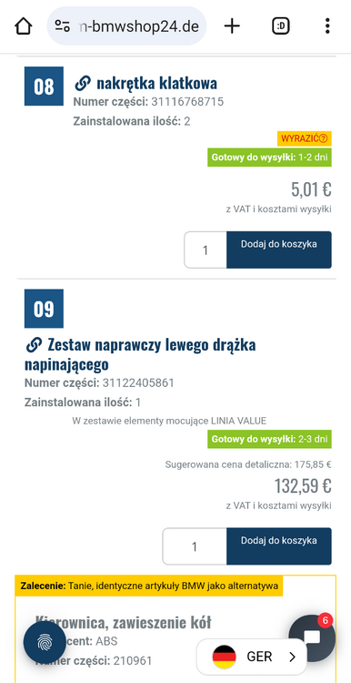

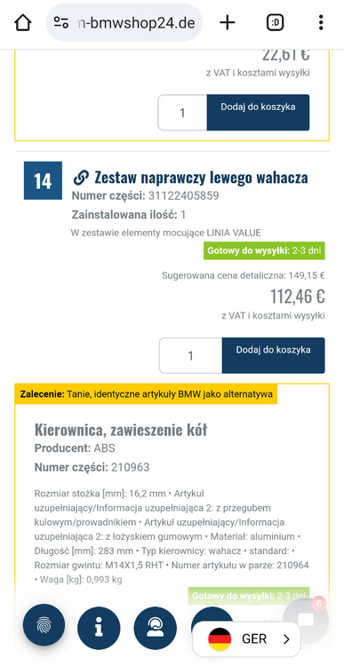

ale dostępne sa tylko te do górnych wahaczy ,dolnych nie ma kompletnie nic oprócz poliuretanów i moje pytanie jak sie mają poiliretany w przednim zawieszeniu chodzi konkretnie o górny i dolny, czy warto to robić gdy mamy jeszcze dobre sworznie? Cena OEM wahaczy przód jest na zdjęciach poniżej.

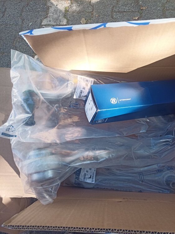

Ja osobiście kupiłem cały zestaw Lemfordera i zamontowałem na nowych oryginalnych śrubach i nakretkach włącznie z tymi na tych blaszkach na górnym wahaczu. Po tym zabiegu nie ma porównania do tego co było wcześniej znikło bicie przy hamowaniu i myszkowanie operacja łatwa i przyjemna w wymianie bez żadnych przygód mimo że byłem raczej pierwszą osobą rozbierając to zawieszenie od nowości bo wszystko z roku produkcji auta. Wypowiedzcie się w komentarzu z waszego doświadczenia czy warto robić regeneracje np na Pouliretanu czy raczej coś innego lub OEM i szczerze to tak drogo nie wychodzi (no ale sa dostępne tylko na górny wahacz) . Czy szkoda zachodu i lepiej kupić komplet i po prostu wymienić. Pisze ten post bo sam miałem dylemat co bedzie najlepsze, a być moze ktoś tez będzie szukał odpowiedzi na ten temat i ten post pomoże mu w wyborze.
