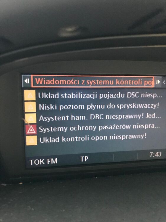

Samochód E91 silnik M47 TU (163KM)
Może ktoś miał coś podobnego , pojawia się mnóstwo błędów DSC, DBC, układ kontroli opon , niesprawny tempomat , błąd elektroniki zatrzymaj pojazd, błąd pompy paliwa,
Samochód odpala, mimo że pompa pracuje ciągle jak włączy się zapłon.
nieraz błędów nie ma , nieraz pojawiają się w trakcie jazdy lub od razu po włożeniu kluczyka.
Wymieniłem niebieski przekaźnik przy sterowniku silnika -  bez zmian
Myślę że coś jest z sygnałem z szyną CAN.
Może ktoś miał coś podobnego , może jakiś pomysł?
Dziękuje za wszelkie sugestie.

Pierwsze od czego rozpocznij to podlacz samochod pod kompa do diagnostyki i zczytaj bledy, najlepiej w Ista; chyba ze masz dostep do bardziej uniwersalnego jakim jest Autel lub Launch.
Majac liste z kodami bledow, bedzie duzo latwiej znalezc rozwiazanie problemu
To wyglada tak jak by byla jakas wiązka uszkodzona po jednej stronie , miałem błędy od ABS i wywalało to samo jesli chodzi l reszte to wygląda jak by szło to z jednej strony z tyłu, według mnie oczywiście
wrzucam listę błędów
Może ktoś ma pomysł co może być przyczyną
Wiazka PT-CAN do sprawdzenia oraz modul dsc czy jest sprawny
Myślę że łatwiej będzie zacząć od modułu dsc.
Moduł dsc mogę sprawdzić tylko wymieniając na sprawny, czy wyjmując go jestem w stanie go przetestować ? (jako laik)
