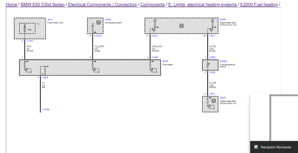

Jestem właścicielem nissana patrola po swapie na legendarny silnik M57.. Jako że wszystko, co możliwe [prawie wszystko] zostało przeniesione z rozbitego E60 - pompa komputer pedał gazu itd. Denerwuje mnie, że kolejną zimę z rzędu zamarza mi paliwo [mam zwykły filtr bez podgrzewacza] postanowiłem zainstalować podgrzewacz paliwa nr.: 7 806 684. W czym mam problem? ... otóż nie wiem, jak go podłączyć. Mam przewody we wtyczce: czerwony z białym paskiem, brązowy, zielono-żółty i biało szary. Domyślam się, że pierwsze dwa to zasilanie i GND(-) pozostałych nie jestem pewien. Jest jakaś strona, gdzie będę mógł wszelkie schematy elektryczne znaleźć?

Podgrzewacz jest sterowany przekaźnikiem K2068.
Najłatwiej będzie tobie kupić podgrzewacz przepływowy ,uniwersalny i podłączyć przed filtrem paliwa, można zastosować przekaźnik bądź poprostu switch w kabinie samochodu.
Schemat możesz znaleźć na NewTIS.

Przenosi mnie na stronę www.bmwtis.com - chcę się zarejestrować to co chwila mam problem niewłaściwe znaki w kodzie... używam poprawnych 0-9 i [-]
