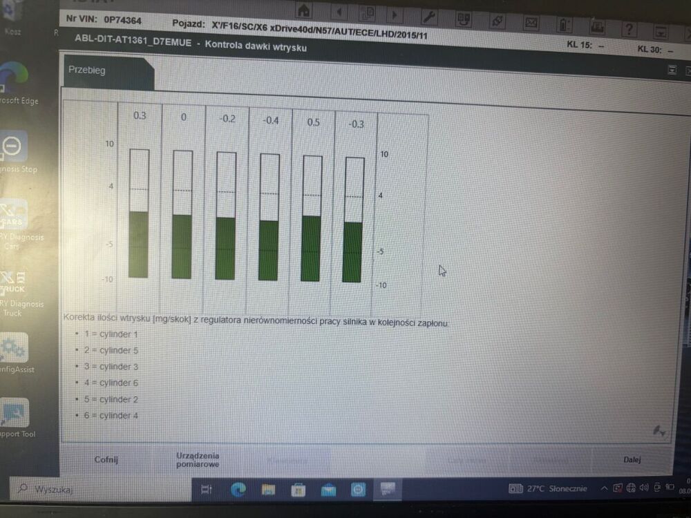

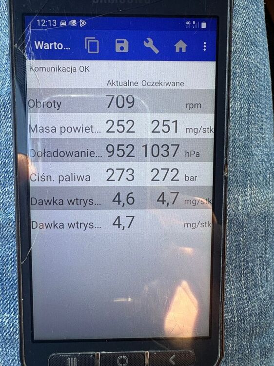

ostanio wywalił błąd sondy przed katalizatorem, wymieniłem ale nie skasowałem adaptacji. Nie znalazłem w ista.
Ok jak ten przebieg to jeszcze wtryski ok i DPF. Błąd sondy przed katem wskazywał by na zły skład paliwo ,powietrze ,podejrzyj programem doładowanie podczas przyspieszania i dając gaz na luzie ,może masz gdzieś nieszczelność.
Bądź faktycznie któryś wtrysk się przycina i należało by sprawdzić.

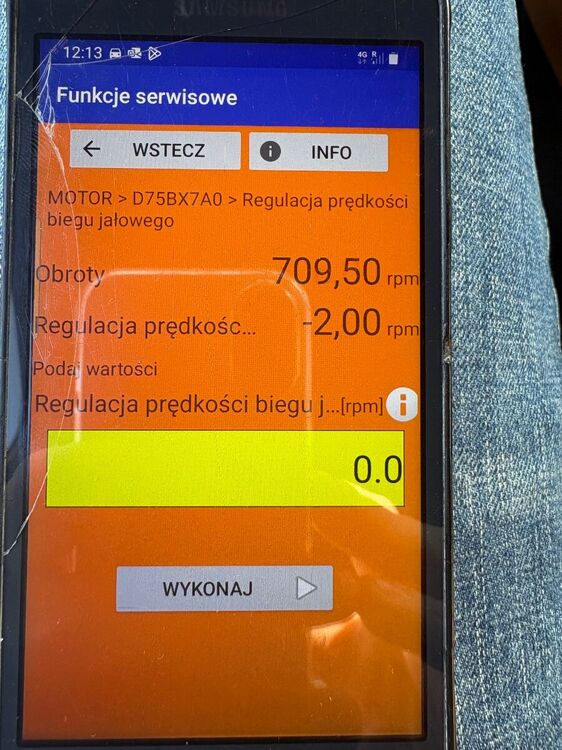

Chyba uporałem się z problemem, po wymianie filtra paliwa nigdy nie odpowietrzałem układu. Zrobiłem sobie dpowietrzanie, i zmniejszyłem bardzo mało odrosty silnika na jałowym.
Efekt taki że narazie jest wszystko ok.
