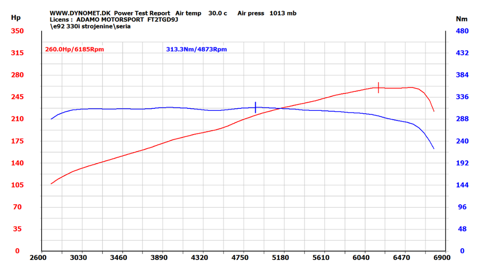

Ja mam n52b30 272km od 252km różni się tym że ma inny kolektor i dwie disy ,małą i dużą ,ale i tak nie trzymają mocy serie N do tego układ dolotu potwietrza jest tragiczny,szybko osiąga 70°C a to skutkuje obcięciem mocy przez sterownik więc od razu cały układ przerobiłem na zimny dolot i w nerki łapacze powietrza ,teraz przy katowaniu jest max 60°C co i tak jest za dużo ale przynajmniej nie odcina mocy.
Poniżej wykres serii w lato,bez katalizatorów,kolektory kwasówka z eBay.
Przy normalnym pomiarze w 20°C trzymał serię. I tak mój silnik był najlepszy pod względem trzymania serii na dziesiątki przetestowanych n52,n53
Potem zrobiona mapa ,parę koni doszło i efekt fajny ,filmik poniżej , oczywiście dźwięk na żywo jest o niebo lepszy.
